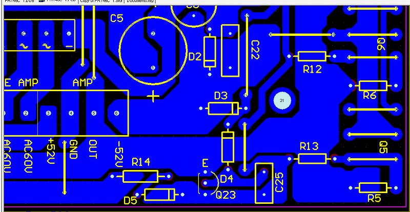

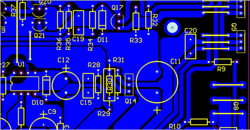

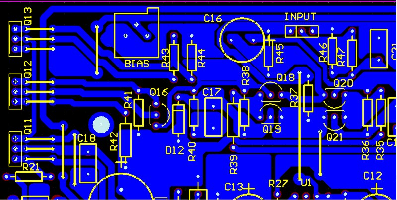

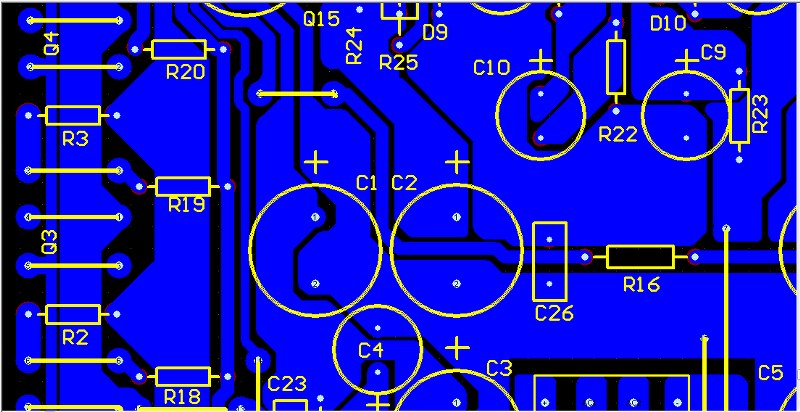

zdjecia
dalej

Na Twojej płytce jest zaprojektowany Zobel?
PS. Myślę, że kondensatory, rezystory to drobiazg.
Najtrudniejszą rzeczą będzie zorganizowanie tranzystorów.
Patrząc na inne serwisówki Accuphase widać że stosują wszystkie tranzystory najwyższych gradacji.
Podejrzewam również, że parowane.
