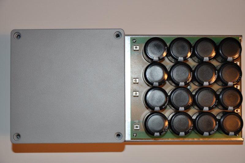

Tu są dobre condy jak ktoś by chciał
Zasilacz

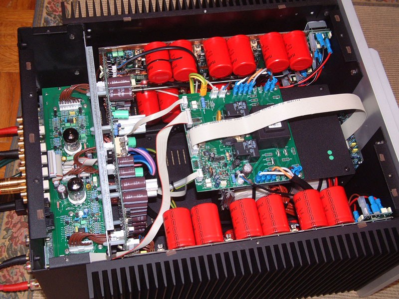

Co do wielu kondów zasilających równolegle, nie wiem czy to jest dobry pomysł.
W najlepszych wogóle wzmacniaczach z reguły pakuje się b.duże pojemności jako jeden, ewentualnie dwa na galąź zasilania.
Ponoć dużo kondesatorów łączonych przyczynia się, że wzmacniacz "ciągnie się" na niskich tonach.
Też bym obstawiał po 2, albo maksymalnie 4 duże kondy (po 2 na gałąź).
>Tomek
Jak te kondy się sprawują i są cenowo, przyznam, że nie słyszałem jeszcze ich, nie czytałem chyba nawet o nich opinii.
Witam Takie kondensatory itelcond stosuje firma unison nie znam recenzji konden. ale o końcówkach piszą ze są dobre Ale cena też jest dobra. Na allegro czasami mają takie condy
Takiego wzmacha słuchałem unison p70 na audishow gra fajnie to lampa on też ma w zasilaczu itelcond
Co do tej wypowiedzi to jest w tym szczypta prawdy MOŻNA DWA DUŻE albo dużo małych .Jeśli jest ich dużo to potrafią szybciej się rozładować i oddać duży prąd jednej chwili dzięki temu bass może być bardziej potężny co do wysokich to masz racje . Ja dam dwa duże mundorfy 47000 /80 i to chyba starczy.
