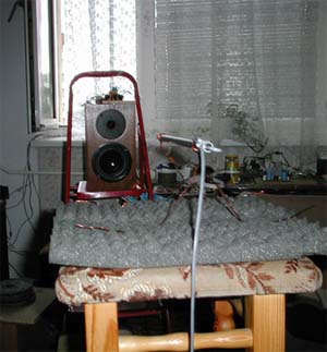

Panowie dajcie spokój, sinusem to możecie mierzyć jedynie wszelakie rezonanse pomieszczenia. To by może i wyszło ale w warunkach idealnych, tzn nieskończonej odgrodzie, np 1000 metrów nad ziemią ;-)
Do pomiaru potrzebny jest komputer z sensowną kartą dźwiękową np SB live! lub lepszą.
Do tego mikrofon koniecznie pojemnościowy najlepiej Panasonic WM-61A w kawałku rurki.
Do tego jeszcze Preamp i darmowy program Speaker Workshop.
Pomiar niskich częstotliwości jak ktoś wspominał robimy w polu bliskim, 1cm od membrany.
Resztę w odległości 1 metra od kolumny. Nie będę się rozpisywał jak to działa, wszystko znajdziecie w helpie.
Wiarygodność wyników podobna jak w CLIO. Za darmo!

no dzięki za konkret, zaraz zainteresuje sie jaka mam kartę to po pierwsze. dlaczego mikrofon musi być pojemnościowy? i ta ryrka- to ma być niby mikrofon kierunkowy, czy jakis inny cel?
a zkompem zaczynam mieć podejżenia - kiedy wkładam płytke dwuwarstwową, lub DVD, pokazuje sie standard SACD, i to by mogło być na tyle. biedna micromega, tak ja lubiałem.
www.akustyka.tk - na tej stronie widziałem elementy do systemu pomiarowego w częściach i w całosci (to chyba ta sama?). Są też dane głośników i sporo rzeczy dla konstruktorów.
Mikrofony Panasonica są również na www.akkus.com.pl (całść systemu kosztowałaby ponad 200zł.).
Objśnienia, jak dokonywać pomiarów Speaker Workshop można znaleźć tutaj -
Co do karty dźwiekowej to mam pewne wątpliwości. Te SB mają układ CMI. U mnie taka karta nie chciała wygenerować sygnału powyżej 14-16Khz (ale może do pomiarów wystarczy - koszt jakieś 40zł. ;-)

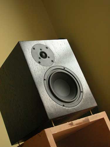

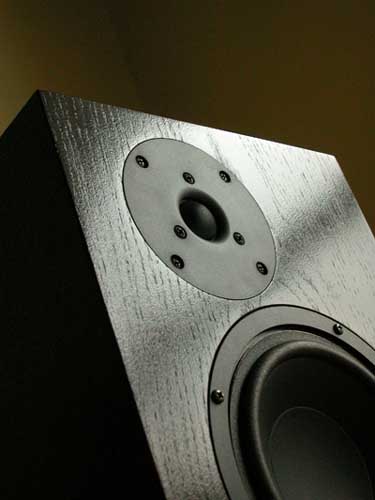

zacząłem temat to go zakończę. a tak na marginesie to dyskusja pomiędzy igodem i darkulem skutecznie zniechęca do zaglądania na strony forum.
zostało jeszcze pomierzyć i dostroić bas refleks optymalnie. tyle, że nie miałem żadnego rozsądnego wzmacniacza, żeby to zrobić - teraz mam to się za to wezmę.

Bardzo fajnie to wyszło.
Dobrze, że zastosowałeś GDN 18/60, gdyż ma on niższy Qts.
W moim projekcie użyto GDN 18/50/1 - z buletem.
Zdjęcia niebawem zostaną zrobione, gdyż docelowy użytkownik wykończył paczki.
Noooo - coś takiego też mi ise kiedyś zdawało:)
Jak liczyłeś obudowę? Bo mnie wychodziła skrajnie mała (ze względu na niskie Qts głośnika a pry okazji niewielie zmiany objetości silnie wpływały na rozpiętośc pasma i dobranie strojenia) - w dodatku tego głosnika nigdy nie słyszałem.
I czy GDN 18/60 ma gumowe zawieszenie (czy mi się zdaje) - byłem przekonany że piankowe.
Gdzie zdobyłeś GDWK 10/80/19???
Sam "strugałeś" obudowy i te podfrezowania?
Jakiej jakości są elementy w zwrotnicy?
Ale maraton pytań mi wyszedł :)
A wogóle to kolumienki wyszły fajne. Ja bym zrobił trochę inne proporcje obudowy - no ale to kwestia gustu. Wydaje mi się że do tego głosnika wartoby się szarpnąć na jakiegoś Seasa KT27 albo Vifę D27 - oczywiście wtedy pozostaje otwarty problem zwrotnicy.

obudowa ma 9l. sam radziłeś żeby nie wierzyć symulacjom bo tam wychodzi 6. ale bardzo niski Qts nie do końca pozwala na obiektywna ocenę symulacji. wystrugana samodzielnie. 20mm MDF oklejony naturalnym dębowym forniremi polakierowany pierwszą warstwą poliuretanu - malowanie spieprzyłem, co widać. wszystko klejone żywicą epoksydową. dobra metoda, o której nikt nie mówi. środek wybetonowałem lekko w poprzek - pierwotnie było 12l.- co dało ukośną ściankę. jest jeszcze druga, na zwrotnicę.
frezownie otworów i podfrezowania zrobiłem frezem palcowym i frezarką górnowrzecionową za całe około 200-300zł - warto kupić i mieć, nawet deske przycinam tym właśnie.
wytłumienie wszystkich ścianek 1,5cm włókniny stosowanej do głuszenia kabin samochodowych.
zwrotnica i tunel, powstały na końcu, o zgrozo, i byle jak. z pewnych przyczyn przestałem być właścicielem wzmacniacza i poprzednich kolumn (w ogóle właścicielem czegokolwiek) i musiałem szybko sobie poradzić. powstał wzmacniacz darkula i zwrotnica na oko i ucho:
zwrotnica: drugi rząd, cewki powietrzne, kondziorki KEU i MKSE,
góra: 4,7uF/0,22mH, dzielnik 5,6/6,0 ohm
dół: 1,76mH/10uF
tunel: fi/L 5cm/18cm
zawieszenie głośnika na fotce, pianka, jak na razie to o dzwieku moge tylko powiedzieć tyle, że gra. trzeba to zestroić. jestem na etapie wykonania przedwzmacniacza do mikrofonu i wymiany karty dzwiekowej, wtedy będę walczył.
głośniki wysokotonowe z tonsilu. ponoc parowane, faktycznie graja równo, od tak zwanego pana władzia. wcześniej podłączyłem vifę, ale boje sie, że będzie za duża dysproporcja.
to tyle, co do kształtu, tak chciałem. co do koloru, tak nie chciałem. jakuda sie to zestroić to obudowy od nowa.

Na tym zdjęciu nie widać błędów w lakierowaniu :)
Tak - rzeczywiście 9-10 litrów i strojenie na 42-44Hz daje bardzo łagodny spadek co sugeruje dobrą odpowiedź impulsową, ale przy 50Hz jest wtedy -4-5db. To by skłaniało do zrobienia monitorka regałowego wentylowanego do przodu, zeby skorzystać z podbicia w poblizu sciany. Tu oczywiście gdybam bo wydaje mi sie że to wymaga odsunięcia kolumny od ściany o 60cm ale nie jestem pewien gdyż to jest zalecenie dla dipoli ;)
No i oczywiście wadą jest konieczność stosowania bardzo długiego tunelu BR
W większych obudowach nastepował spadek charakterystyki a nastepnie podbicie w okolicy rezonansu i po nim już ostro w dół - w symulacji, więc obawiałem się że w rzczywistości będzie "dziura" w spektrum częstotliwości i tzw. efekt subwooferowy - właczającego się co jakiś czas basu i grającego jakby osobno obok pasma. W sumie i tak niezbyt niskiego. A jaki bas udało Ci sie uzyskać? Sprawdzałeś w normalnym idsłuchu i izolowanych instrumentów - jak schodzi kontrabas, jak jest szczegółowy i motoryczny?
Szkoda, że nie zastosowałeś zwrotnicy pokazanej przez "ahfc". Robionej pod tę parę głosników.

1. mam fioła na pk-cie osiagniecia faktury surowego drewna, z woskami to wychodzi ekstra, ale jest nietrwałe. lakiery są przy tym sztuczne - taki nieszkodliwy fioł. no i odcien też chciałem inny, ale to nie forum o estetyce chyba.
2. długi BR to dla ciebie ile?
3. z tą zwrotnicą gra w miarę wiernie (liniowo? niesmiało przypuszczam), wieczorkiem szybko sprawdzę i porównam ze zwrotnicą kolegi - ni ma problema. napiszę i opiszę.
4. bas jest - mówiąc inaczej głośnik potrafi - raczej sucho i krótko stopka i kontrabas takie ładne do jazziku może być i do rocka też. nie wiem czy nie wymagasz zbyt szczegółowego opisu jak dla głośnika za troche ponad sto złotych. może trzeba by było zabrać sie za to jednak naukowo bardziej. jakaś uniwersalna obudowa (zmiana objetości i popróbować. jak odbije mi w poniedziałek do zrobię taką. w tygodniu powinienem juz miec system pomiarowy, to będzie można wtedy coś narysować
pozdro:)
Długi tunel BR to dl amnie juz taki którego nie można kupic :))) Np. o średnicy 4,7cm i długosci 22cm. Jakbym miał wykres impedancji tego głośnika i wartość indukcyjności cewki przy 1khz to bym coś sobie "posymulował" ;)
