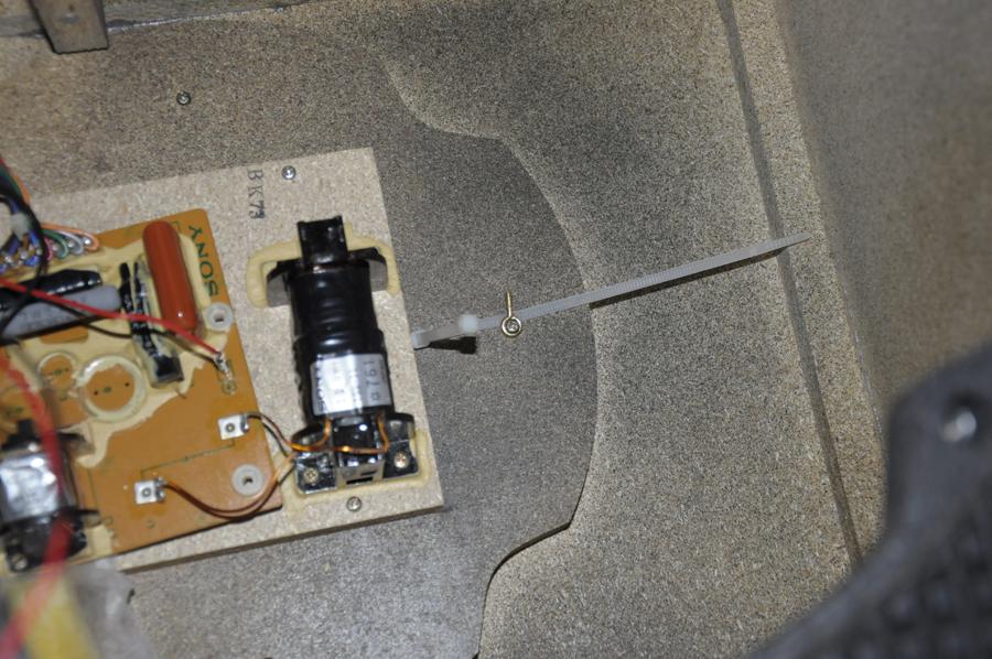

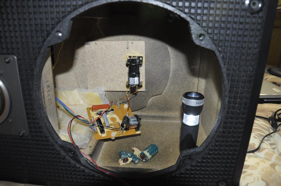

Przyjechały kondy, spore, szczególnie 33uF :) Nie mają polaryzacji i niestety tak łatwo z montażem to nie będzie, podstawowy problem to brak miejsca na samej płytce PCB, więc kondy napewno będą poza nią. Pytanie jest takie, czy można podłączyć je dłuższymi kablami? Podobno potrzebne jest jak najkrótsze połączenie, ale tutaj to nie ma innej opcji, żeby je zamontować....

Jestem już po wymianie kondensatorów. Na razie się wygrzewają, więc o brzmieniu nic nie będę mówił, powiem tylko, że na wczoraj była ostra góra, średnica grała pierwsze skrzypce a basu było za dużo, dzisiaj już góra się ociepliła, wszystko zaczyna się równoważyć, choć bas jeszcze odstaje, ale poczekamy zobaczymy. Kondy są na razie tak zamontowane,żeby można je było łatwo wymienić, gdyby mi się nie podobało. Niżej fotki.
