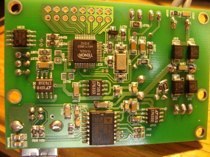

Tak!
Po małych problemach (zwarcie na nóżkach jednego lt -_- oraz zimny lut na nodze drugiego lt) interfejs jest wykrywany przez komputer i wszystko wydaje się działać. Nie moge niestety w tym momencie sprawdzić czy dźwięk jest podawany na wyjście spdif ;-)

P.S. jakby ktoś dostawał informacje w stylu:
[46087.814690] hub 1-1:1.0: over-current change on port 1
oraz tenor by grzał się za bardzo to może znaczyć że stabilizator 1.8 nie działa prawidłowo :)

Montaż niestety jest troszkę upierdliwy, elementy małe i dość upakowane, ale jak się trochę przyłoży to da radę to zmontować bez większych problemów.
Rozumiem że zasilanie z USB i bez izolacji na ADUMie? Bo inaczej informacja o przeciążeniu by się nie pojawiła (z USB zasilana jest wtedy tylko "strona pierwotna" ADUMa.
Włąsnie to mnie zaskoczyło bo adum jest. Dlatego też na początku zwaliłem wszystko na złe przylutowanie aduma.

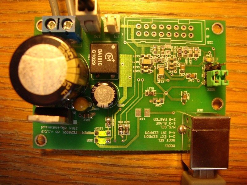

Mi interfejsik ruszył, ale nie od razu bo zrobiłem mały błąd przy lutowaniu, ale działa.Wykonałem wersję full z Adumem , pamięcią i stabem 1,8. Na razie próbuję na zwykłym flacu ,przyjdzie czas na "gęsty". Wrażenia pozytywne po prostu gra muzyka. Co do tego jak gra... od razu rzuciła się w uszy przestrzeń jest dobrze może nawet bardzo. Ciekawa sprawa, przy PCM 2707 mikser systemowy nie działa, a tu działa można wyciszyć muzykę pomimo włączonego Wasapi.

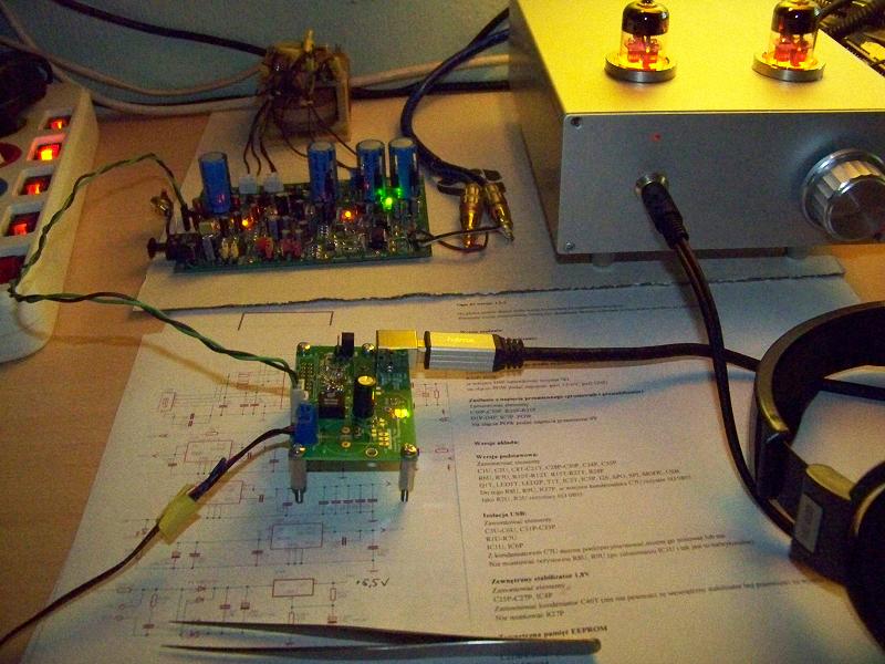

Kolejny uruchomiony interfejs. Działa bez problemu od wczoraj.
Złożyłem wersję z ADUM i wszystkimi stabilizatorami, bez zasilania sieciowego, bez zewnętrznego EEPROM.
Testuję na razie na SPDIF, potem może przyjdzie kolej na I2S. Jako stabilizatory dałem AS1117 SOT-223, w odpowiednich wersjach napięciowych.
Trzeba nieco przyciąć wyprowadzenia (środkową nogę usunąć, wyjście jest brane z blaszki radiatora) i dołożyć zworki 0R 0805.
Najlepiej najpierw zmontować elementy zasilania i sprawdzić napięcia na wyjściach, a dopiero później lutować Tenora i ADUMa. Ze względu na słaba dostępność tego pierwszego, lepiej dmuchać na zimne...
Reszta szczegółów na zdjęciu niżej.

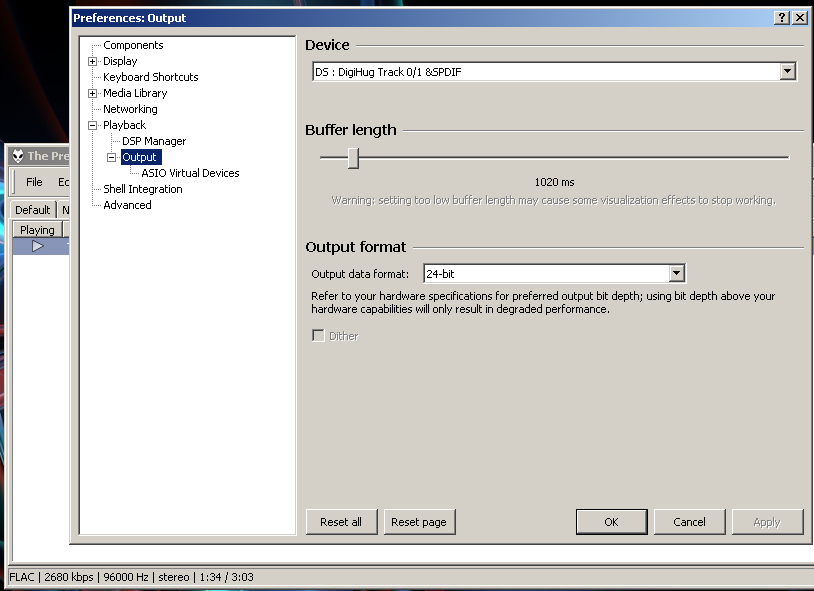

Foobar obsługuje format 24/96 bez problemu (Windows XP Home, sterownik instaluje się automatycznie). Dźwięk jest szczegółowy, wyczuwa się przestrzeń i detale, szczególnie w gęstych formatach (w porównaniu z SPDIF+ASIO z Creative X-Fi używanego na codzień wydaje się być lepiej, chociaż nie powalająco ;) ).
To że możesz ustawić 24 bity nie znaczy że na wyjściu masz 96kHz.
Sprawdź na zewnętrznym urządzeniu np. VolcanO jaki sygnał rzeczywiście idzie.
Foobar pokazuje częstotliwość próbkowania w lini statusu, w głównym oknie (na screenshocie widać odpowiedni fragment, na dole po lewej stronie).
Nie wyświetla natomiast rozdzielczości bitowej, dlatego pokazałem dodatkowo ustawienia.
Jedyną możliwością sprawdzenia, co rzeczywiście pojawia się na wyjściu, jest dla mnie w tej chwili podgląd SPDIF na oscyloskopie.
Po przełączeniu na 24/96 częstotliwość przebiegu wyraźnie wzrasta :)
