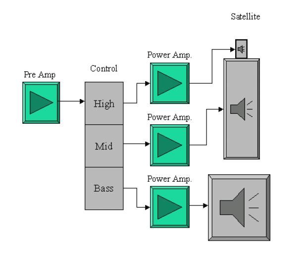

ŻRÓDŁO > PREAMP > AKTYWNA ZWROTNICA > KOŃCÓWKI MOCY DLA KAŻDEGO PASMA ODDZIELNE > POJEDYNCZE GŁOŚNIKI KOLUMN NAPĘDZANE BEZPOŚREDNIO Z KOŃCÓWEK
To jest to, co się nazywa aktywny system!
Dokładnie tak jak widać w schemacie (pełny aktywny multiamping)
lub w przynajmniej w uproszczonej wersji (aktywny biamping 3 pasmowych kolumn)
Edytowane przez elektroboy
Rzadko komu chce się zgromadzić aż tyle klamotów, żeby popłynęła muzyka, a gotowych rozwiązań w znośnej cenie brak na rynku. Chyba największą kolumną zintegrowaną ze wzmacniaczami zrobił p. Waszczyszyn - i to ze wzmacniaczami lampowymi (!) w środku.
Aktywność na schematach podobna, ale ta niezintegrowana w założeniu ma pozwolić czysto zagrać na wysokich poziomach głośności (kolumna pełnopasmowa lub wsparta subwooferem) i/lub również połączyć (jeśli komuś zależy) atuty wzmacniacza lampowego i tranzystorowego przy jednym zestawie głośnikowym.
