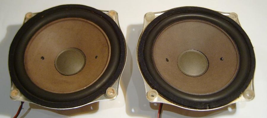

Mam kolekcję kilkunastu 20 cm. głośników z okresu 1965 - 1980 takich firm jak Seas, Isophon, Dual, Grundig, Heco, Telefunken, itp.,wszystkie papierzaki. Będę niedługo robił ich pomiary i odsłuchy w regulowanej obudowie testowej. Pod koniec lata podzielę się wrażeniami i udostępnię pomiary. Moje poszukiwania idą droga wskazaną przez konstruktorów Dynaco A-10 i A-25, czyli dwie drogi nisko cięte kopułka typu H087 lub stary papierzak np. Peerless, bez cewki z samym kondesatorem na wysokich. A to przykład solidnych Grudnigów Professional, które pójdą na pierwszy ogień.

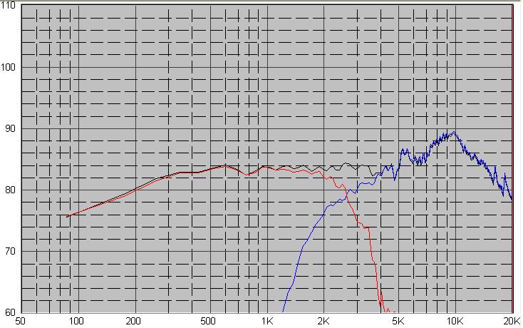

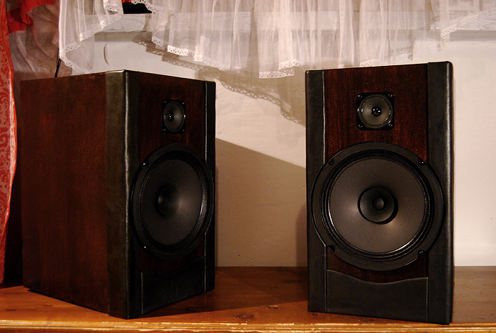

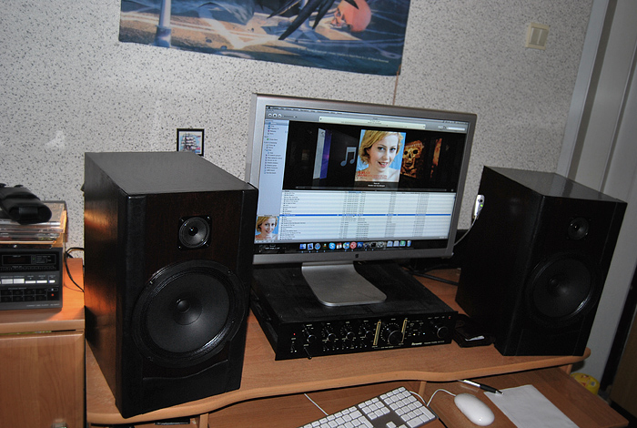

Eminence Alpha 8 , mój absolutny faworyt w tym typie , relatywnie tani ( 180 PLN/sztuka ) natomiast ma cechy niespotykane wśród innych papierowych tego rozmiaru :
- wysoka efektywnośc , po przefiltrowaniu około 92dB , u mnie gra z 1,5W el84ES i 200W Krellem
- dźwięk energetyny , żywiołowy , detaliczny i brak podkolorowań (nie bez powodu podobnych głośników używają kolesie z WLM )
- zaskakująca liniowość charakterystyki nawet jak na dobre hi-fi a to przeciez głosnik estradowy
- łatwe w filtrowaniu ( przyjemna impedancja , nie trzeba pułapek na rezonanse itp )
- bas zwarty i świetnie kontrolowany ale nie ma zejścia , z drugiej strony w pomieszczeniu 15m2 rzadko odczuwam jego brak .
Pozornie estradowy tłuczek a w praktyce lepszy od wielu Seasów , Peerlessów , Vify itd
Poniżej kilka obrazków moich konstrukcji .

sorka , jedno zdjęcie sie zaplątało
