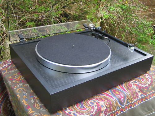

no cóż, popełnilem wiec zakup Xerxesa z ebay'u...
Dotarł do mnie szybko, w polowie zeszlego tygodnia, ale akurat byem wyjechany więc rozpakowanie kartonu nastąpiło dopiero w sobotę rano. W międzyczasie zakupiłem Denon DL103SA i zamówiłem też step-up do tej wkłądki w Auditorium23, przyjedzie za kilka dni. Gramofon - pomimo wieku co najmniej nastu lat - wygląda jak nowy, plinta nie ma śladów wypaczeń. Zamocowałem wszystko, podłaczyłem zasilacz do prądu i ...ruszył. Uff. Pierwsze kilka włączeń pracował jeszcze z pewnym ociąganiem, ale teraz chodzi juz jak szwajcarski zegrek. Być może rzeczywiście kilka lat nie był używany, jak pisał właściciel. Wziąłem stroboscop i matę KAB... obroty 31/3 solidne jak skała.. to samo 45... miła niespodzianka!
Na gramofonie ramię Rega RB300, klasyczna, jeszcze z tungstenowym ciężarkiem. Wypas to to nie jest, ale na razie OK. Podłączam wkładkę. Zapuszczam płytę. Sam widok takiego klasycznego gramofonu koi nerwy, a muza i brzmienie - cóż. Z Denonem DL103SA z początku (a nawet wciąż) lekko misiowato. Brakuje rozciągnięcia w dół (mocny, kontrolowany, precyzyjny bas) jak i sybilanty mogłyby być ostrzejsze. Poza tym - naprawdę miłe słuchanie. Ot, kręci się płyta i człowiek słucha i słucha i słucha... zaczekam jeszcze aż dorze step-up Auditorium23 i wtedy zobaczę co się zmieni... poslucham też z wkładką Goldenote Baldinotti MC - może będzie ostrzej.

Nie ta wkładka do tego ramienia. Cudów nie wymyślisz tutaj ... Możesz spróbować zamiast oryginalnych śrubek dokręcić wkładkę śrubkami z nierdzewki z kilkoma nakrętkami. Zwiększy to masę ramienia.

Kup po prostu te śrubki ze stali nierdzewnej M2,5 i do tego nakrętki z tego samego materiału. Kup je dłuższe niż potrzeba by można było dokładać nakrętek (najłatwiej od góry). Zwiększysz masę efektywną tej Regi i jest szansa że zagra ciekawiej. Wtedy będziesz mniej więcej wiedział czego się spodziewać po ewentualnej wymianie ramienia.

Denon na Redze fajnie gra kiedy dołoży się do masy 15g czegoś. Wtedy zaczyna dopiero gadać do rzeczy.

nie kupuj na razie żadnych śrubek, tylko sobie naklej bluetackiem zeta albo dwa na koszyk, wyważ to i sprawdź czy ta rega w ogóle z denonem zagra (stawiam, że nie). I albo się zacznij zastanawiać nad wymianą ramienia (nie słyszałem regi ale i nie słyszałem nic dobrego o jej ramionach), albo szukaj bardziej podatnej wkładki. np. mmki goldringa wydawałyby się chyba dobrym i bezpiecznym wyborem. ile to ramię waży?
jeśli byś się upierał przy denonie to koledzy polecają ramię AT-1050, można kupić poniżej 1kz i to podobno GRA

myślałem o zakupie RB1000 Regi...
co do dociążania, żebym dobrze zrozumiał... piszecie że wkładka jest ciężka, że ramię powinno mieć większą masę... czym różni się dołożony kilku-kilkunastogramowy ciężar na główkę (czyli de facto nad wkładkę) od samej ciężkiej wkładki?

adam masz trzy drogi - jesli masz juz wspomniany step-up do denona mozesz: zmienic obudowe we wkladce (na youtube jest filmik jak to zrobic) bedzie to wtedy taki manwer jaki robi zu ze swoimi wkladkami kupisz od nich ciesza obudowa badz sam sobie zrobisz (bez filmiku i konsultacji nie podejmuj sie jednak tej operacji) roznica miedzy ciezarem wkladki a dodatkowym ciezarem polega glownie na rezonansach - najlepiej jak jest glowica to lita ciezka masa, a nie kilka oddzielnych sztukowanych elemantow (czyli monety itp) ale nie ma co przesadzac i wlasne dociazenie bedzie najtansze i najprostrze. Polecam rozwiazanie profesionalne czyli wszelkiego rodzaju masy do umieszczenia ciezaru tak by nie wzbudzac rezonansow (plastelina by wk***ic Yula ;)). Przy duzym obciazeniu wazna bedzie przecciwaga - jej ksztalt w polaczeniu z zamocowaniem na ramieniu (znow rezonanse), rozmieszczenie, ciezar takze bedzie istotny ale moze pojawic sie problem z lozyskami w ramieniu wiec ryzyk fizyk no i jednak ta rega do srednich czy ciezszych nie nalezy a mpowimy o przeksztalceniu w naprawde ciezkie ramie FR64s o ktorym mowa ma 35g masy efektywnej. Zapytaj forumowego arka_50 czy arka_45 czy ma jeszcze srebrne interkonekty - ozywiaja bardzo dl103.
Rozwiazanie nr2 inna bardziej podatna wkladka o ostrzejszym szlifie dopasowana pod 40 omowy transformator pasujaca do regi.
Rozwiazanie nr3 calkiem inne ramie i nie musi byc debilnie audiofliskie za 5000 euro moze byc np. Denona, Sony, Audiotechnicy byle w dokumentacji mialo obciazenie wkladki do 30g (czesto przy zmianie przeciwwagi na ciezsza) dziekie temu bedziesz wiedzial czy lozyska wytrzymaja i czy wogole bylo przewidziane fabrycznie do takich obciazen no chyba ze masz mozliwosc je tuningowac) swoja standardowa mase efektywna ma miec absolutne minimum 15g w gore od 20g i dalej. Czym dluzsze od 9" tym jego sily beda wieksze tak wiec unkiniesz sytuacji 60 gramowych 8". Choc unipivoty pdoobno moga sie tu inaczej zachowac ale doswiadczenie z nimi nie mam i nie jestem przekonany.
Rozwiazanie 4 na przyszlosc:
Jesli pasuje Ci konkretnie Denon gdy padnie ci kiedys igla poddaja wkladke retipowi w serwisie np Van den Hula na shibate albo vdh. ale ramie bedzie musialo byc wyzszej jakosci by to potem bardzo precyzyjnie skaliborwac.
Powodzenia i nie sluchaj nigdy forumowego marudzenia bo nie bedziesz wtedy skutecznie dzialal.
