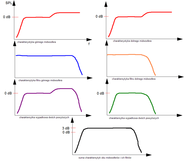

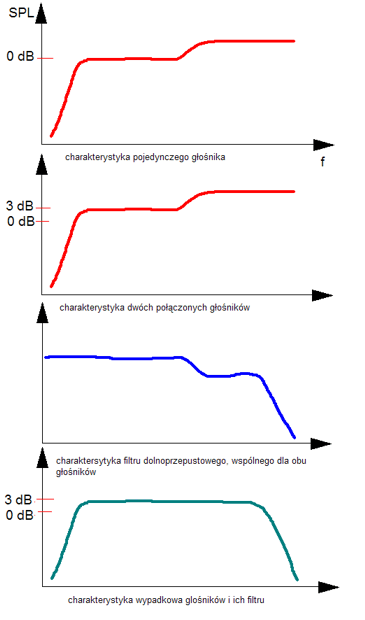

BRA-WO! Konkrety, konkrety, konkrety! Teraz, dla przejrzystości, pokażę jak działa filtrowanie wooferów i midwooferów w ukł. dwu- i dwuipółdrożnych, obrazkowo, przejrzyście, wręcz łopatologicznie, żeby niekt nie miał już żadnych wątpliwości. To szkolne tłumaczenie tego, co pokazał Józefkania. Pierwszy obrazek to 2-way, drugi to 2,5-way. Mam nadzieję, że wreszcie wszyscy zrozumieją.

>Robienie dwudrożniaka TWW to partyzantka, wiesz dlaczego?
Józefkania napisał wyraźnie, dlaczego tak zrobił na symulacji, przeczytaj. Jak zrobisz i zmierzysz WTW w realu, wyjdzie Ci to samo.

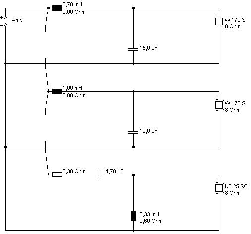

>Ja jednak bardzo proszę o te schematy?
Charakterystyka fazowa nie jest idealna. Nie chciało mi się jej dopracowywać. Bo zresztą po co? Nie o to tutaj chodziło. Zrobiłem te symulacje w innym celu.
jozefkania, 25 Lip 2010, 02:09
Zrobiłeś symulację po to żeby udowodnić z góry założoną tezę. Dlatego też symulację dopasowałeś do założeń, a w pewnych dziedzinach dopuściłeś do zbyt daleko idącego kompromisu. Dlatego też nie będzie to grać dobrze, stereofonia w lesie. Oś główną masz na wysokości tweetera? OK, no to teraz się zastanów nad stosunkami czasowymi. Ty pewnie będziesz w stanie dojść do tego, ale father_pio na pewno nie. Zbytnio zaślepia go przekonanie o własnej wszechwiedzy.
