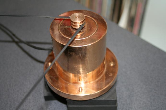

wszelkie koła zamachowe sa czescia wolnoobrotowej masy a nie - szybkoobrotowej
Ukryte
Na kole zamachowym w module napędowym następuje duże wytracenie prędkości, gdyż rolki na silnikach są małe, a rolka koła zamachowego dość duża. Następne wytracenie prędkości jest pomiędzy kołem zamachowym a talerzem. Ciężki talerz sam w sobie też jest rodzajem koła zamachowego.
Ukryte
OK wszystko to rozumiem , chodzi o problem likwidacji tetnien /nie wiem czy to dobre okreslenie/po obu stronach, moje pytanie jest tylko czy ktos ma konkret czy dodatkowa masa w napedzie /nie w talerzu/ to istotny krok do przodu czy tylko krok w bok jakich pełno w pomysłach audio
moze przez zastosowanie koła zamachowego na napedzie jest krotszy czas oczekiwania na stabilizacje obrotów ?
/w kwestii formalnej tez mam gramofon i preMM od AndrzejaAnalogowego/
Ukryte
Nie jestem pewien, czy istotą nie jest tutj raczej chęć wyrównania ewentualnej nierówności pracy między dwoma silnikami. Niektóre firmy dają napęd z dwóch albo trzech silników bezpośrednio na talerz, natomiast np. VPI robi to właśnie przez koło zamachowe. Zaś zaleta stosowania większej liczby silników to teoretycznie przynajmniej właśnie wyrównanie czy też uśrednienie ewentualnych nierównomierności pracy silników (w porównaniu z jednym) oraz większa siła przenoszona na talerz.
Ukryte
Czytałem onegdaj wywiad z gościem który kiedyś projektował gramofony dla Pink Triangle'a. Podawał, że w układzie wielosilnikowym jest bardzo trudno tak dobrać silniki aby wykazywały idealnie taką samą prędkość obrotową, tak samo szybko ruszały i tak samo szybko hamowały. Przynajmniej te 30-40 lat temu tak było. Zawsze jeden z silników w pewnym sensie "ciągnie" pozostałe, wywołując między innymi mikropoślizgi pasków na rolkach napędowych pozostałych silników lub na subplatterze. Niekorzystne dla dźwięku jest jeśli ta "walka" silników zachodzi przez paski napędowe obracające bezpośrednio talerz lub subplatter. Dlatego dobre jest to koło zamachowe, tym razem już pojedyńcze, które nie ma już z kim "wojować o prymat", tylko grzecznie napędza pasek obracający talerz.

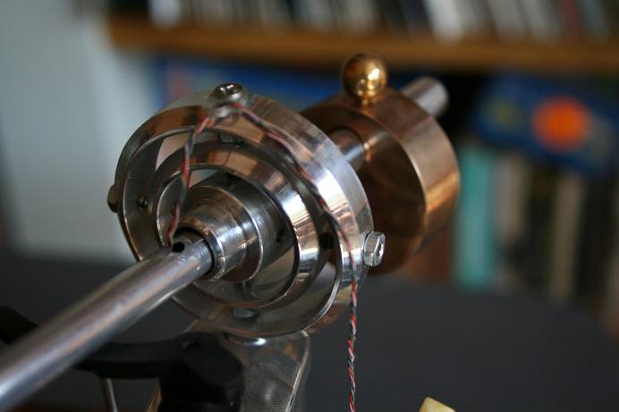

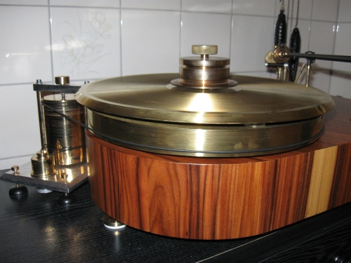

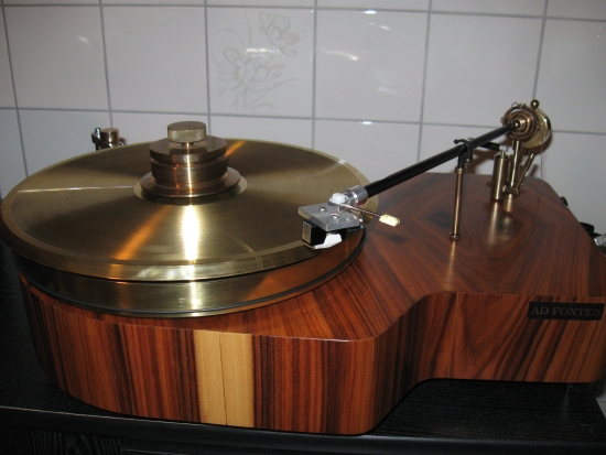

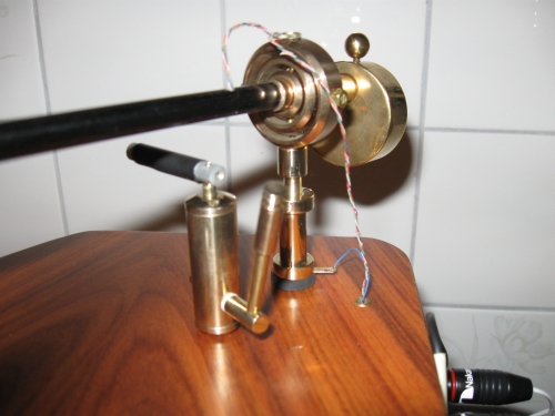

W uzupełnieniu bardzo miłych dla mnie opinii na temat wersji testowej przekazuję informacje o wersji "gold" czyli o 30 kg mosiądzu....Brakuje co prawda jeszcze uchwytu windy ale sama winda-mojej konstrukcji jest już gotowa i po testach...Tym samym wszystkie elementy są wykonane w mojej piwnicy...Gramofon testuję z wkładką AT VM8.Talerz ma masę łączną 20 kg.Napęd to dwa silniki produkcji rosyjskiej napędzające 4,5 kg wałka stabilizatora.Choć to bardziej talerz stabilizuje wałek niż odwrotnie..Ramię z mosiężnym kardanem łożyskowanym na kiełkach stalowych ma tradycyjnie długość 14 cali i możliwość regulacji długości-przysięgu w zakresie +- 15 mm.Rurka węglowa z włókien położonych wzdłużnie.Całość wyszła jak na fotkach...Pozdrawiam Andrzej

Talerz z mosiądzu który zastosowałem składa się z trzech warstw blachy 8 mm przełożonych silikonem i skręconych do kupy 8 śrubami.Cała ta operacja miała na celu wygłuszenie i redukcję dzwonienia...Stosowałem poza tym aluminium w różnych wersjach materiałowych,pleksi,szkło i drewno.Złoty gramofon powstał z wielu detali,które historycznie uzbierałem i postanowiłem zebrać w jedną całość.Ponieważ lubię polerować metale,a robię to w domowych warunkach obiecuję,że do mosiądzu nie wrócę z prostego powodu-nie mam dość siły,żeby utrzymać w dłoniach 20 kg metalu i dopychać to do wirującej szczotki-cały czas pracując prawie bez podpierania elementu.Tyle tytułem uspokojenia kolego który sugeruje zamiłowanie do błyskotek.W temacie obuwia nie mam zbyt wiele do powiedzenia poza tym,że widziałem już w swoim życiu wiceministra Rządu RP który podejmował oficjalną delegację zagraniczną w sandałach i skarpetach we wzorki oraz swetrze pamiętającym kilka strajków-i nie był to Jacek Kuroń.O dziwo,wcale nie przeszkodziło to w pozytywnym zakończeniu negocjacji.Dywagacje na temat kto i w czym słucha są dla mnie zupełnie bez sensu..Ponieważ gramofonów mam już kilka,dalsze plany są związane z budową nowej wersji ramienia.Tym razem zastosuję elementy tytanowe,bo materiał wala mi się w piwnicy już ze 20 lat...
Ukryte
Dzięki uprzejmości kolegów Marka i Piotra, a także wyrozumiałości Alka podróżnik-egzemplarz testowy wrócił na stare śmiecie..Dostał w prezencie nowy talerz-10 kg aluminium ,silniki szt 2 skrojone na miarę,i modyfikację ramienia-czyli nową windę z możliwością regulacji czasu opadania ramienia oraz przeciwwagę zawieszaną na silikonowym, amortyzatorze.To wszystko dzięki uwagom Alka i kolegów biorących udział w odsłuchach.Niesamowite i pouczające doświadczenie,ogrom życzliwości oraz cierpliwości wszystkich, zaowocowało nowym modelem,który niniejszym pozwalam sobie nazwać AD FONTES MkII AD FINEM...Bardzo wszystkim dziękuję i składając wyrazy szacunku postaram się skupić na nowych płytach , które właśnie dotarły z Angli.Alku!Dziękuję i do zobaczenia!!Mam fotki ale nie radzę sobie z ich wstawieniem...
