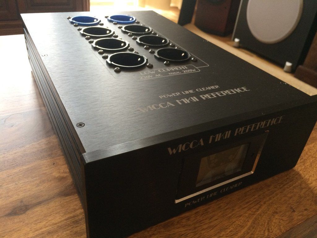

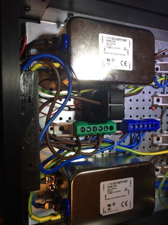

Przejrzałem sporo "rozbieranych zdjęć" listew zasilających i powiem tak , w większości płacisz za marketing i obudowę / fakt tania nie jest, ale do cholery po co do filtra za 40 zł robić obudowę z aluminium o ściankach 3 cm. ?/. Większość oszczędza na filtrach, bo te o największym stopniu filtracji tanie nie są, a po za tym cholernie trudne w umieszczeniu w obudowie ze względu na gabaryty. Ja zdecydowałem się w końcu zrobić sam w oparciu o filtry Schaffnera F 2090-10-06 , bo przynajmniej wiem , że zapłaciłem za coś sprawdzonego , używanego w profesjonalnym sprzęcie medycznym , z podanymi udokumentowanymi danymi zamiast jak to ma często miejsce, zapewnieniom o pieczołowitości i staraniach twórcy.

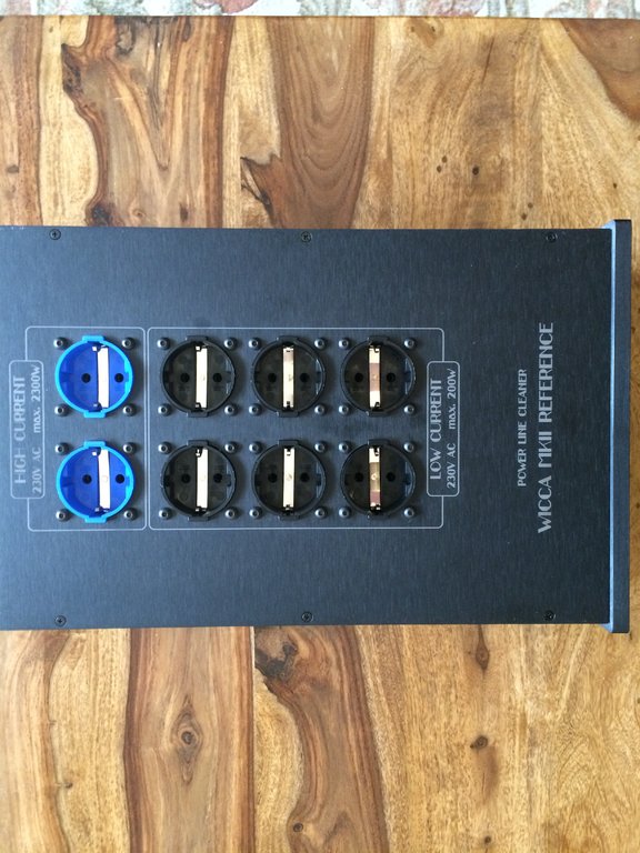

Zamknąłem się w ok. / trochę się pogubiłem z kosztami przesyłek/ 2200 zł . sama obudowa z aluminiowymi nóżkami to ok. 1300 zł , robiłem podłączenia w ten sposób, by każde gniazdo było zasilane oddzielnie , dwa z  ośmiu są bez  filtracji, kable Supry 2,5 mm2 . Wg. mnie aby było taniej, można zrezygnować z woltomierza, dać kable 1,5 mm2 , ewentualnie jeden filtr. Robiłem dla siebie więc nie oszczędzałem :)

To co się najbardziej zauważa to tzw. czarne tło , czyli wszystkie dźwięki " wychodzą na pierwszy plan" , coś jak po przełączeniu z gramofonu na CD :)
Ale i tak największy efekt jest na TV , obraz brzytwa :)

Możesz zrobić na początek tak jak na zdjęciu i efekt już będzie , w ten sposób / na zewnątrz/filtr dołącza do listew pewna renomowana polska  firma i jest ok. :)

Obudowę kupiłem i tam wykonano personalizację / wyfrezowanie panelu frontowego, wyfrezowanie otworów pod gniazda schuko i IEC  , nadruk napisów/ w Modushop.
Polecam zakup do obudowy płyty perforowanej montażowej , znacznie ułatwia życie , szczególnie jak będziemy chcieli od czasu do czasu coś zmienić w podzespołach.
