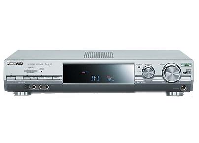

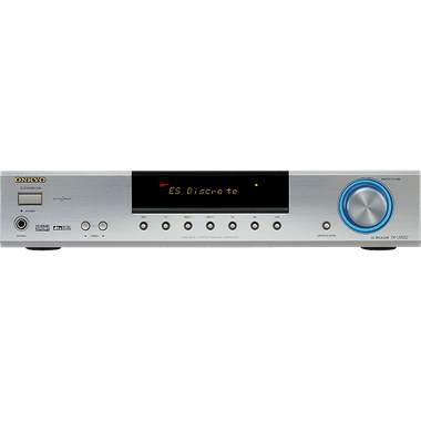

Wezme chyba cos wiekszego digital : panasonic SA-XR70, onkyo TX-LR552, JVC RX-F10S. Zasilacz wbudowany, znacznie mocniejsze i tylko troche drozej jak T-amp z akumulatorem

Sklanialbym sie jednak raczej w strone jakiegos panasonica przyjmujacego sygnal digital nawet z formatu DVD-Audio i rezultat jest podobno rewelacyjny, lepszy jak z najdrozszych odtwarzaczy SACD. To mi troche pasuje bo kupilem pare dni temu na "garage sale" fajny DVD player bez pilota za $5 i mogbym go spozytkowac :))))
SA-XR70 dodatkowo jako urzadzenie bardzo uniwersalne "one box solution" moze stanowic jednostke centralna do systemiku HT, ma wejscie i wyjscie HDMI co jest zadkoscia w cenie $350 ;) Modyfikacje panasonikow sa tez popularne - ludzie podnieceni faktem, ze taki panas z polki gra jak system audio za kilka tys. $ robia jeszcze modyfikacje zasilaczy, wymieniaja kondzie na Black Gaty itd..., Panasy w stereo mode podobno chodzia swietnie, XR-25 mozna kupic za $150. Musze pomyslec co wybrac, za duzo opcji, a zaczelo sie od T-ampa za $30 i mialo byc tanio jako systemik do malutkiego pokoju, a teraz juz wchodza w gre tak astronomiczne kwoty ;))) Pewnie sie skonczy, ze kupie Harman Kardon DPR-2005 za $850 :)

musze sie przyznac, ze przeszedl mi pomysl kupienia taniego amplitunera digital jako wzmaka do malego pokoiku do sluchania glownie radia. Ostatnio odsluchiwalem Onkyo TX-LR552 i niestety wypadl gorzej od alternatyw analogowych. Przerabianie takiej zabawki na Battery Power Supply mija sie raczej z celem dla mnie.
