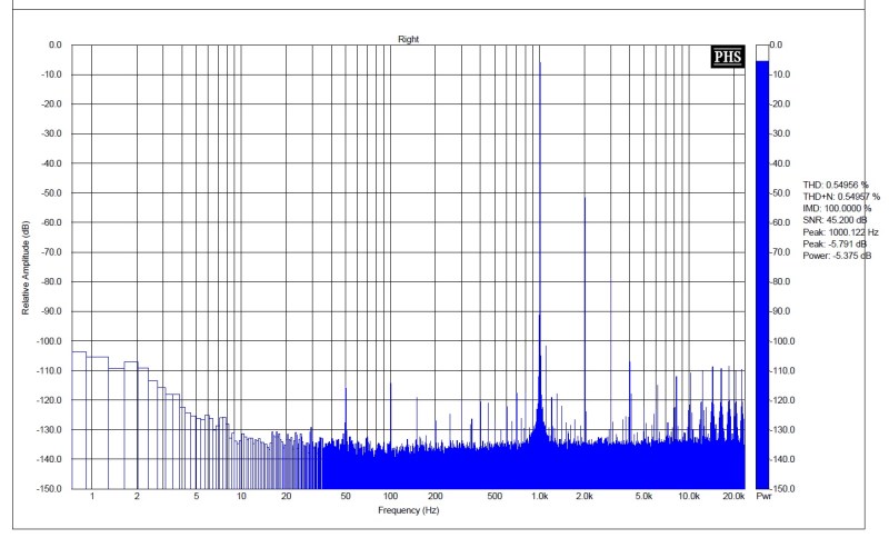

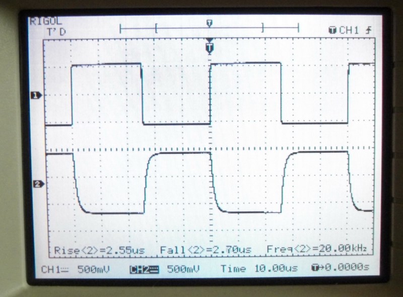

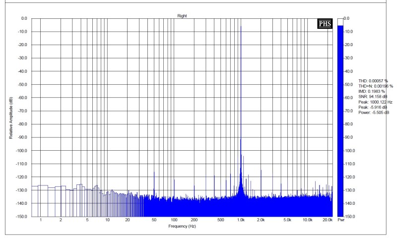

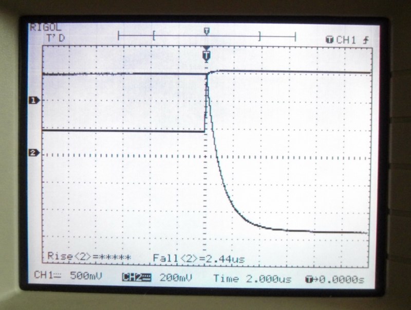

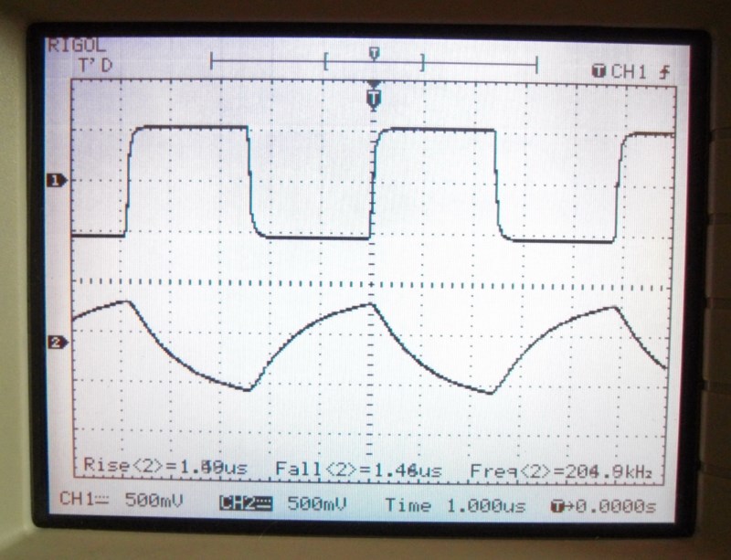

Nie wdając (na razie) szczegóły przedstawiam wyniki pomiarów preampa lampowego :) na jednej lampce :) prosty prościutki jak sie da ale selekcjonowane podzespoły porządny zasilacz (jak na preampa ba spokojnie by zasilił nie jeden wzmacniacz lampowy mocy - ) Nichicon WIMA rezystorki metale itp ... przewody w środku posrebrzane itd ..
a teraz wyniki do interpretacji :)
Czekam na uwagi .... pytania i dyskusję !
Przebieg wyżej przed lampą nizej po lampie
Spektrogramy ten lepszy bez lampy ten gorszy z lampą ...

Prosiłem Cię o coś, podaj co to mierzyłeś i jak, bo tak to ja też mogę wkleić jakieś dziwne pomiary i nikt nie będzie wiedział o co chodzi. Widzę tylko, że to jakiś wtórnik jest, ale na jakiej lampie? Jakie napięcie anodowe? Jaki prąd? W cale nie twierdzę, że lampa jest idealna, ale nie zgodzę się ze stwierdzeniem, że lampa "zmiękcza" dźwięk ale zaciera mikro-detale".
Po dogłębniejszej analizie widzę, że sygnał jest dodatkowo odwrócony, to ja już nie wiem, coś Ty mierzył. Przebiegi wyglądają fatalnie. Ewidentnie widać, że to nie wina pre, a tego, jak jest on podłączony. Jakie było obciążenie układu? Jaka jego pojemność?

No i widzisz jak zamienia prostokącik w sinus :) - wg tych pomiarów ...
