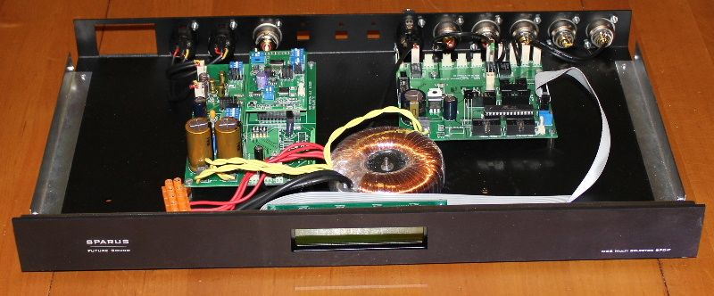

W Poniedziałek wyjdzie 16 przesyłek z MSSem. Następnie zostanie do zakończenia kilka listów z drobnicą.
Poniżej zdjęcia z placu boju.
Zdjęcia przedstawiają obudowę wykonaną w zakładzie na zamówienie, a w środku MSS i DAC PCM1795 (na konwersji biernej).

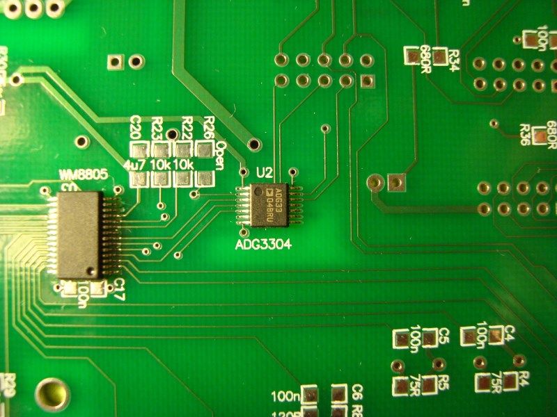

Scalaków z takim rastrem nie lutowałem jeszcze. Duma mnie rozpiera bo udało się ściśle wg wskazówek Waldiego. To jest proste, nie ma czego się bać :)
łe kolego !
gratuluję dobrego zdjęcia !!!!!!!!!!!!!!!
no i super, że przeczytałeś jak się TO lutuje.
gwarantuję, że odtąd tylko bardzo nieliczne dasz komus do polutowania, bo niebawem nabierzesz wprawy i SMD bedzie twoim przyjacielem !
