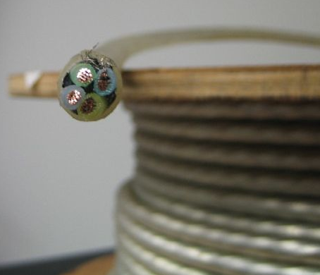

mnie interesuje zrobienie sieciówki z takiego kabla
tam jest 2x12awg plus ekran z drenem 16awg, izolatory PE,
lub z takiego 4x12awg plus ekran dren
co o tym myślicie? może byś przebicie na tych izolatorach?

TO JEST LAPP KABEL TANI JAK BARSZCZ NA ALLEGRO MOŻNA KUPIĆ.DUŻO LUDZI GO UŻYWA.
NA POCZĄTKU TEGO POSTU MASZ KILKA INNYCH WYMIENIONYCH KABLI Z KTÓRYCH MOŻESZ ZROBIĆ SIECIÓWKĘ.
DUŻO ZALEŻY ILE CHCESZ WYDAĆ NA TAKI KABEL.
