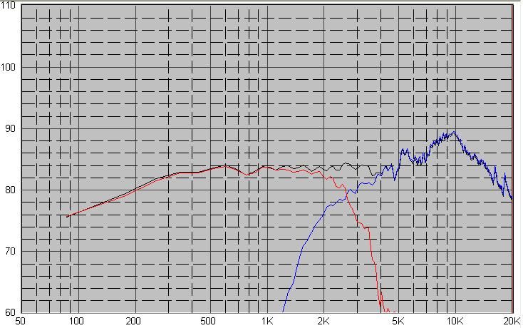

załaczam wykresy mojej owocnej pracy z tomq88, kóremu bardzo dziekuje za pomoc i wsparcie
Teraz to gra :)

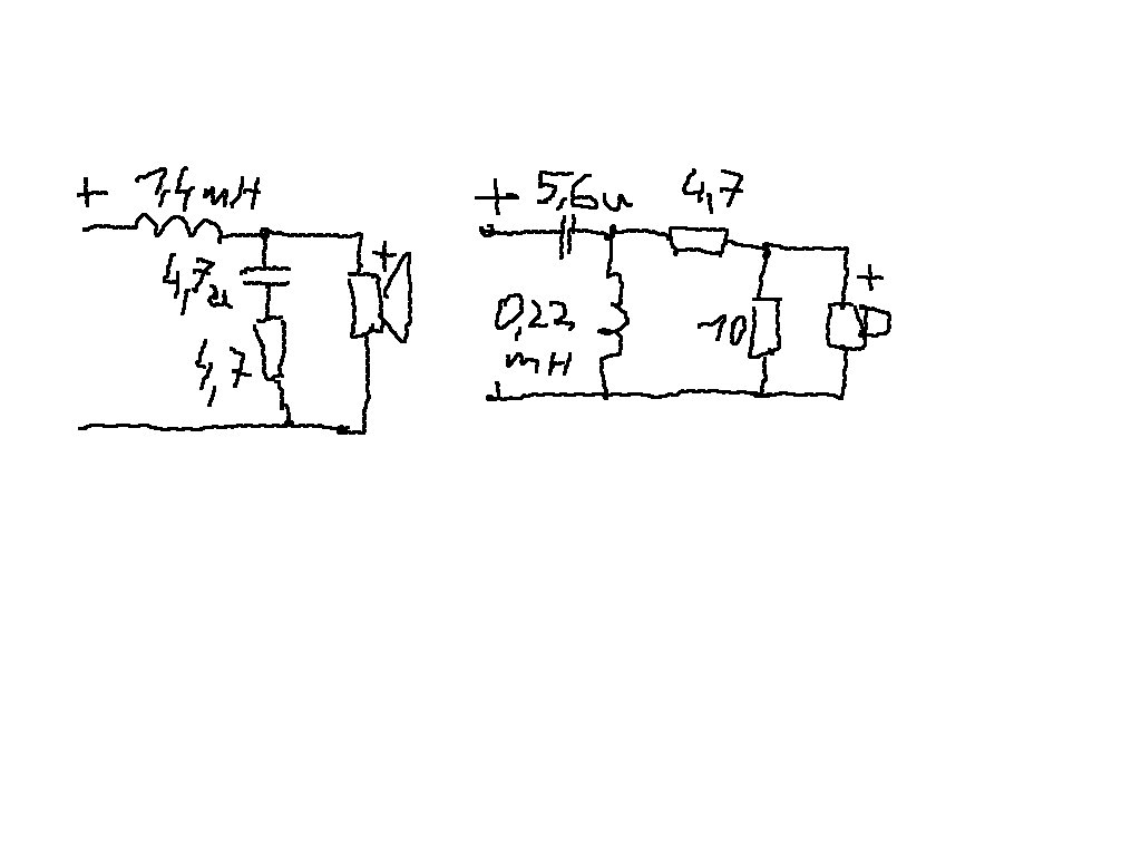

Zamieśc schemat ;]
specyjalnie dla tomq88 ;)
aaaa i jeszcze L-pad na WT 1,2/10 Ohm
