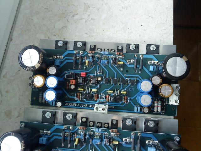

P-4100 . Moja wersja , końcówka posiada wejście symetryczne .
Zaloguj się, aby zobaczyć treść (możliwe logowanie za pomocą ) 8997750800_1339335718_thumb.jpg 7323478800_1339335719_thumb.jpg
Końcówki z integry E-450 .
Z modelu E-408
Z modelu E-407
P-5000 prawie gotowy jedyny prototyp .
Jeszcze więcej tego sobie poskładałem może innym razem , ogónie wszystko już posiadam tylko złożyć obudowy .
Ten duży wzmacniacz który tutaj zacząłem tez już mam na ukończeniu .
E-213 jest to starsza wersja modeli, E-308 oraz wzmocnionej o jedną parę tranzystorów końcowych E-408 - Integry te bazują na identycznym schemacie , tylko z małymi zmianami , zmieniona wartość kondensatorka w filtrach itp .
E-212 jest to ten sam schemat co w modelu E-307 .
Większość modeli bazuje na tych samych schematach , i szczerze powiedziawszy istnieje tylko z 5 topologi układowych które różnią się między sobą .
Jest to wszystko masło maślane np
E-550 to jest ten sam układ co np P-4100 oraz E-450 - tylko wersja na mosfetach . P-4100 oraz 450 mają dołożony ten podwójny wzmacniacz operacyjny który razem ze stopniem końcowym tworzy wzmacniacz pomiarowy . Jedyna różnica - jednak to samo jest już zrobione w E-560 .
W p-4100 wejście jest troszkę zmodyfikowane żeby było symetryczne ,
E-350 to jest ten sam wzmacniacz co E-250 - tylko E-250 jest zrobiony w smd ale topologia układowa identyczna nawet wartości -tylko inne tranzystory -smd .
Odstępstwem są np P-5000 który ma potrójny stopień wejściowy , w tych mocniejszych modelach tak stosują , to sobie zrobiłem ale jeszcze nie dokończyłem , nie śpieszy mi się z tym aż tak .
Troszkę prawdy na temat tego całego accuphase , Dźwiękowo różnice pomiędzy tymi modelami będą , wpływ użytych elementów , czasami te Integry różnią się przedwzmacniaczami , a końcówka mocy jest ta sama .
Tylko inny projekt pcb , żeby wyglądało tak a nie inaczej i różniło się wizualnie na zdjęciach , a układ jest identyczny .
