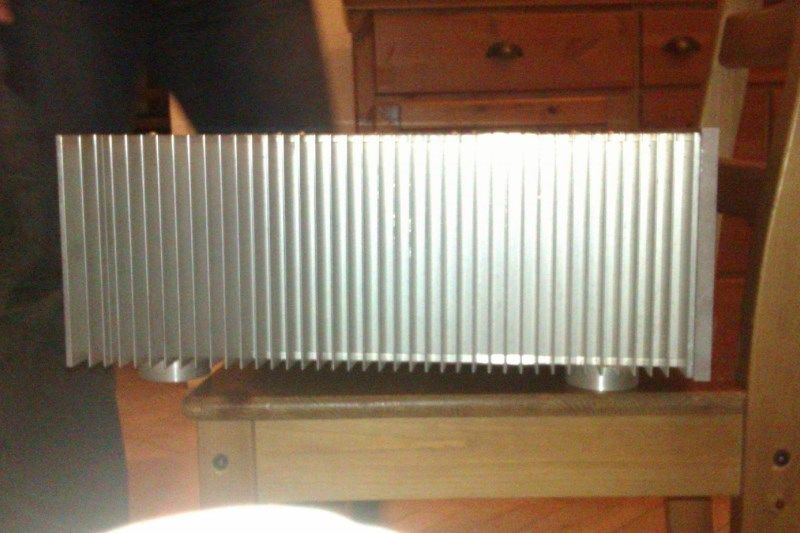

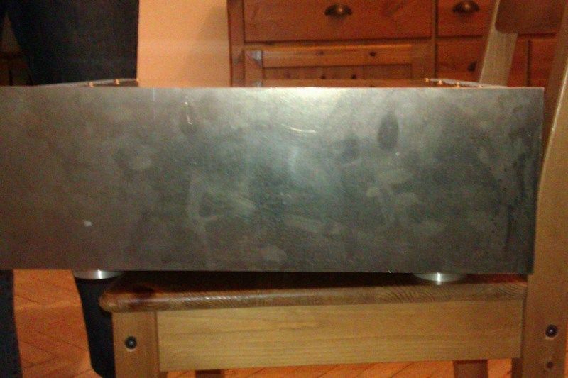

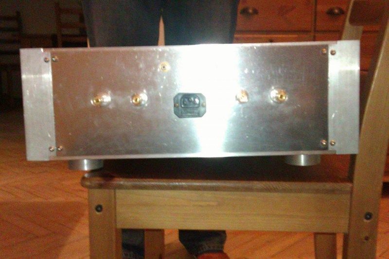

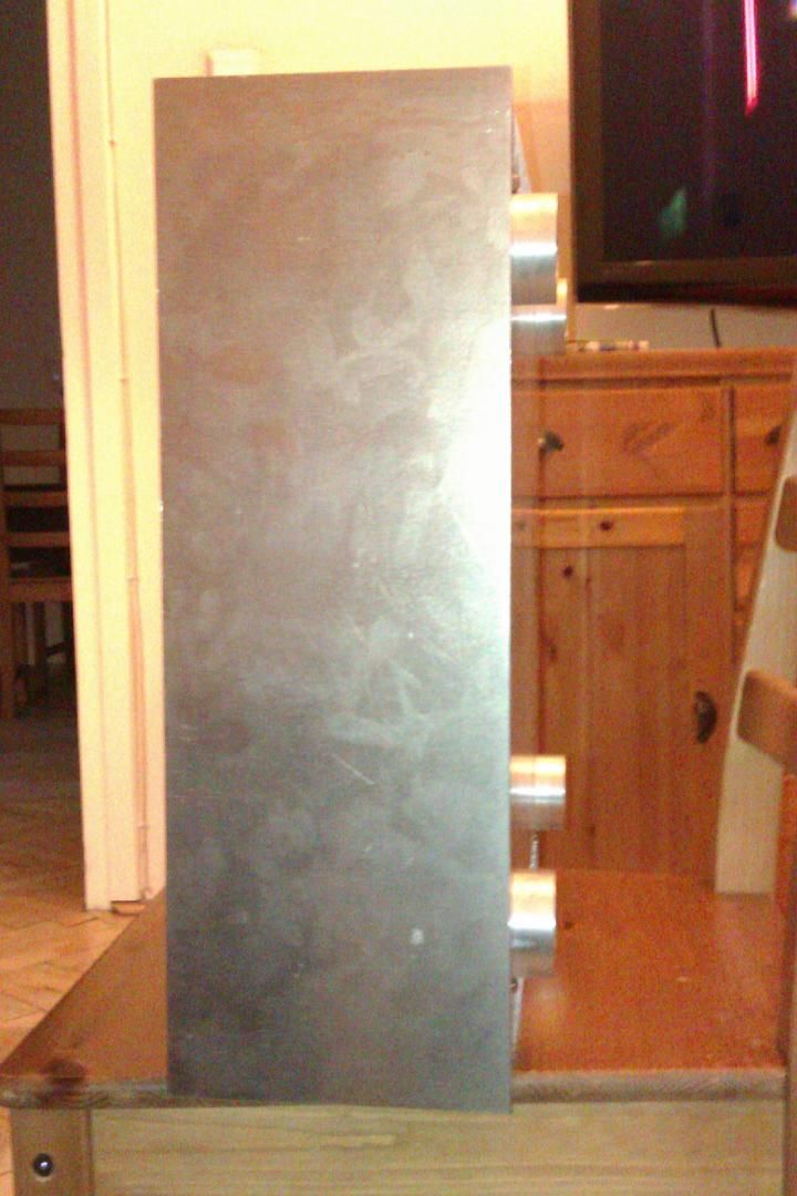

do odstąpienia obudowa do wzmacniacza wymiary 450x400x150 sz/gł/wys
boki radiatory fischera 400x150x40
dół blacha al-5mm
góra blacha al-4mm
płyta czołowa blacha al-10mm
tył blacha al-4mm
z tyłu gniazda głośnikowe , gniazda cinch,gniazdo sieciowe
stan surowy
wszystkie wkręty m4 nierdzewka na kluczyk ampulowy

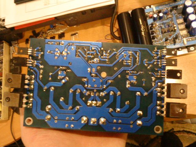

Witam , projekcik 307 wyszedł bez żadnych baboli itp , tak jak powinien , nie ma żadnych błędów itp .
Kilka uwag .
Na schemacie jest podwójna dioda zenera opisana D1 na pcb jest miejsce na dwie te diody muszą mieć wartość 8,2 volta .
Co do kondensatorków w zasilaniu jest miejsce na cztery mkt opisane cx , a elektrolity c15 i c16 można włożyć jakieś 3300 uf i jest też miejsce na 10uf jak w oryginale .
Wszystkie rezystory 2- 3 waty lutować nad pcb i lekko oddalić od elektrolitów .
I nie zapomnieć o oddzielnych masach .
Gra to elegancko tak jak powinno .

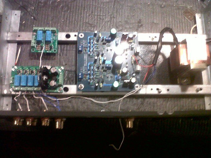

Witam składających accu. widzę ze działacie ostro w temacie no więc ja też chciałem się pochwalić postępami, u mnie to wygląda to tak, oczywiście to jest jeszcze 406 ale dopiero teraz ją kończę pozostało naprawdę niewiele polutować selektor (czekam na części) zamontować panel przedni z aluminium (sie frezuje ) czekać na tarcze przednią, pomalować resztę obudowy zamontować preamp i uporządkować kable czyli naprawdę niewiele myślę że do 2 tyg trafi na sklepową półkę. :D

Kurczę fajnie!!!

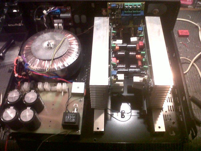

Ja właśnie na niższym napięciu i na jednej parze końcowych uruchomiłem 305V.
407 uruchomiona wcześniej przez adika, więc nie powinno być z nią problemów. Niestety znowu z telefonu przy kiepskim świetle.

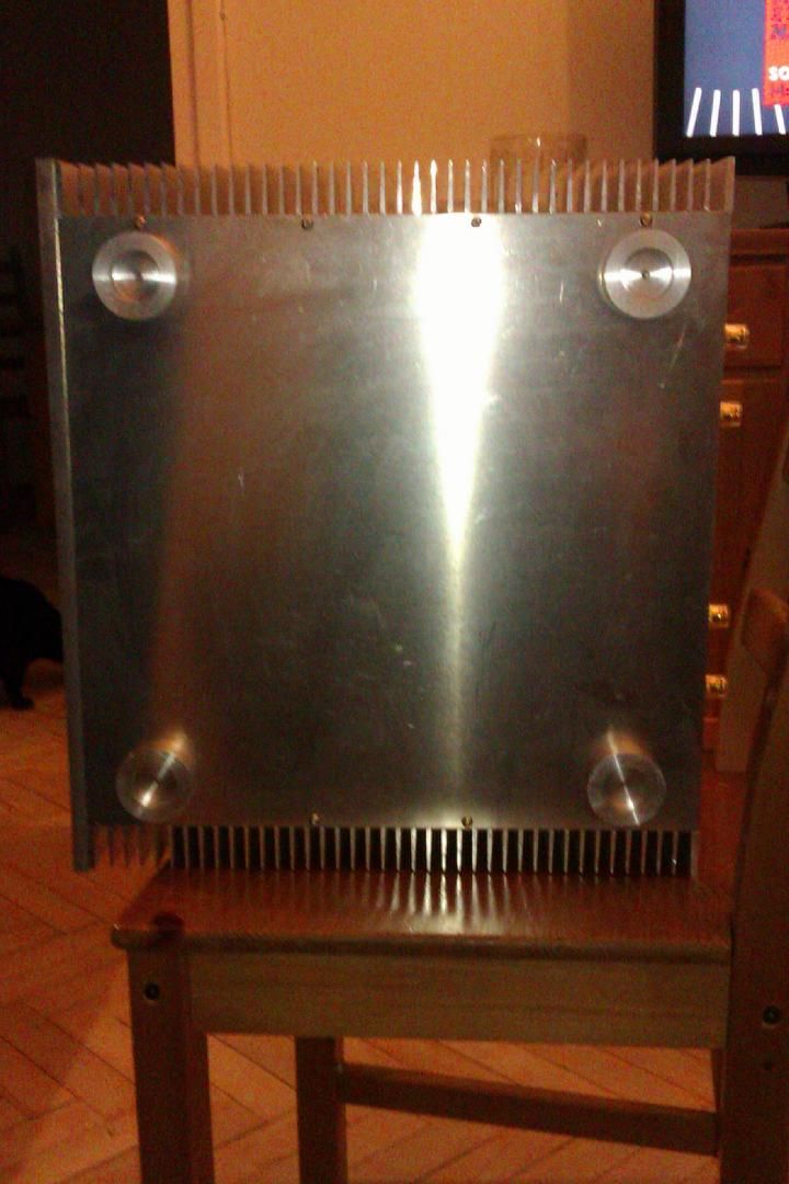

Spód w swojej obudowie masz z jakiegoś gotowca czy też robiona na zamówienie ?
Robiona na zamówienie chciałem na początku plaster miodu ale wycieli by mi tylko dla blachy 0,6 mm dlatego zamówiłem kółka z blachy 1mm
dół wygląda tak jak na zdjęciu
