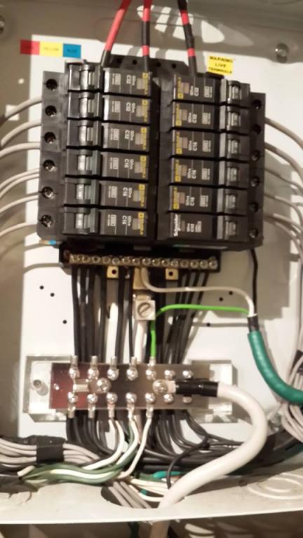

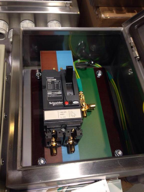

Mam takie pytania, mieszkam w bloku wzmacniacz pobór mocy 200W , niestety wielka płyta i chcę poprowadzić niezależną instalację dla audio do pokoju z uziemieniem ( wymieniono w bloku instalację i doprowadzono do mieszkania kabel z uziemieniem:
1. Jaki wyłącznik nadmiarowo - prądowy czy różnicowo-prądowy.
2. Czy powinienem jak mi się wydaje dołożyć do tego zabezpieczenie przeciwprzepięciowe.
3. Jakiej firmy należy kupić te urządzenia.
4. Jaki kabel, czy może być zwykły ( średnica przewodu miedzianego, okrągły czy płaski) , instalację będą ciągnął po ścianie i przechodził przez ścianą nośną więc jest mocno zazbrojona a właściwie przezbrojona (ponoć 3 krotnie ze względu na transport), czy musi być bezwzględnie ekranowany (już nawet nie chodzi mi o koszty, trudno, ale mają one około 10mm średnicy zewnętrznej).
5. Jak z promieniami gięcia kabla.
7. Czy nie ekranowany może być poprowadzony przy kablu sygnałowym sieci kablowej czy też należy się odsunąć a jeżeli to o ile.
8. Czy na skrzyżowaniach z instalacją ww. należy stosować tuleje ochronne.
Będę bardzo wdzięczny za odpowiedzi.
1. Najlepiej oba lub różnicówkę z członem nadprądowym (takie 2 in 1)
2. To zależy na ile chcesz mieć sprzęt zabezpieczony, musisz też wiedzieć czy i które stopnie są już zamontowane na przyłączu.
3. legrand chociażby
4. Po co ci ekranowany przewód zasilający?
5. Tak z 5D, ale to tylko teoria
7. Tak, to przewód sygnałowy ma być ekranowany.
8. co to jest instalacja ww?
Wielkie dzięki za odpowiedzi to bardzo miłe, że są jeszcze osoby które doradzą coś nie za pieniądze. Zabezpieczenia przeciwprzepięciowe ponoć są wcześniej zamontowanie w nowym pionie na klatce ale to spółdzielnia a to znaczy, że wyjaśnić cokolwiek jest niebywale ciężko a lubią też wprowadzać w błąd aby nie przyznać się do swojej niewiedzy.
Odnośnie punktu 8 to wyjaśniłeś go w 7 a ww. to jest to samo co całe życie pisałem jako w/w ale teraz piszą, że to błąd więc staram się pisać poprawnie.
Jeszcze raz bardzo dziękuję.
zabezpieczenie nadprądowe i różnicowo prądowe to dwa urządzenia robiące inne rzeczy ,więc dajemy oba.
Normalni ludzie dają wspólną różnicówkę na cały lokal i esa na wydzieloną linie ,ale wiadomo ,ze audiofili prawa fizyki itp nie dotyczą:)
Zabezpieczenie przeciwprzepięciowe jest(upraszczając) stopniowane i zabezpieczenie na pionie może nie "zdążyć" zabezpieczyć kosztownych urządzeń audio,trzeba się dowiedzieć(rzetelnie)jakiej klasy( nie chodzi o jakość)aparat jest zamontowany.
Zaden normalny czlowiek nie pozbawi zasilania budynku gdy jedno z urzadzen podlaczonych do zasilania zechce zwiekszyc swoja upływnosc....
Globalne RDC sie stosuje ale ppoz a nie przeciwporazeniowe.
chyba budynek (np blok,szeregowiec) a lokal (np mieszkanie) to dwie różne rzeczy.A urządzenie które ma na tyle wysoką upływność ,że wyrzuca różnicówkę 0,03A po prostu jest wadliwe i należy ja naprawić lub wyeliminować.
