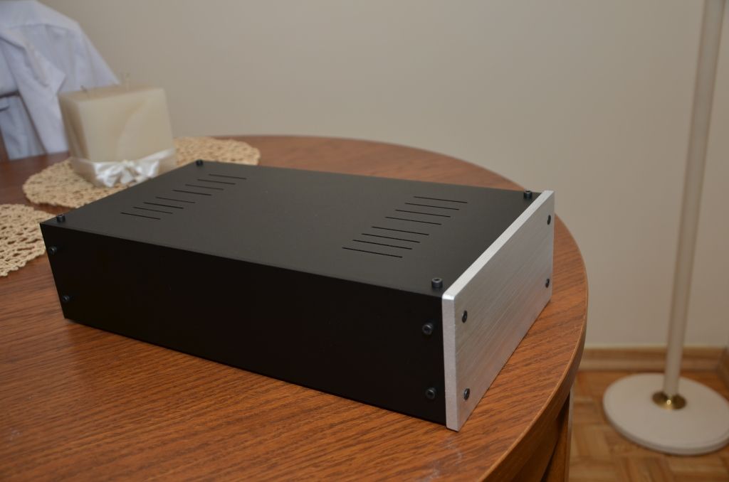

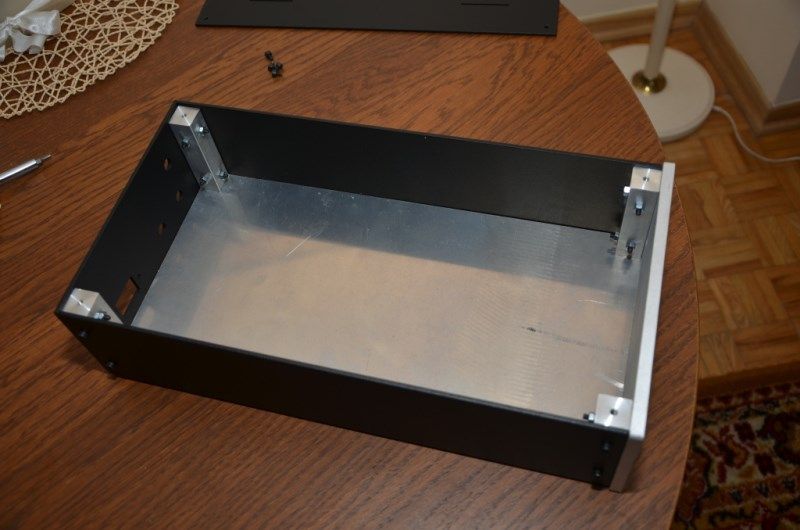

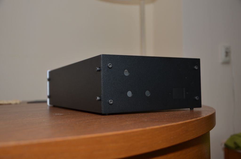

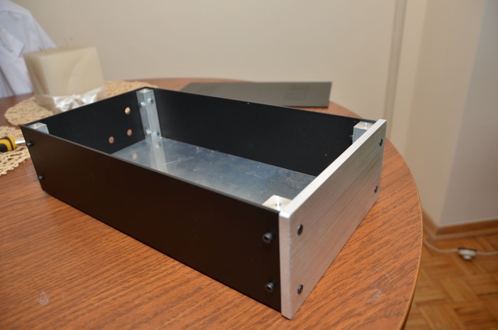

hej.
dzisiaj poskładałem do kupy prototyp obudowy do Ugody - monoblok.
wymiary:
wysokość: wewnętrzna 85 mm / zewnętrzna 100 mm
głębokość 380 mm
szerokość 200 mm
dół oraz front panel są wykonane z aluminium grubości 8 mm, reszta boków i górna pokrywa to 3 mm aluminium malowane proszkowo.
całośc konstrukcji oparta jest na słupkach alu 20x20 mm (tak jak u marka levinsona;P) gwintowanych od szczytu pod m4, reszta to śruby na przelot (można też dać gwinty lub wkładki gwintowane ale po co iść w koszta?)
jeśli ktoś byłby chętny zakupem takiej obudowy proszę o kontakt.
ps. istnieje możliwość pełnej personalizacji obudowy - dodatkowe otwory itp.
