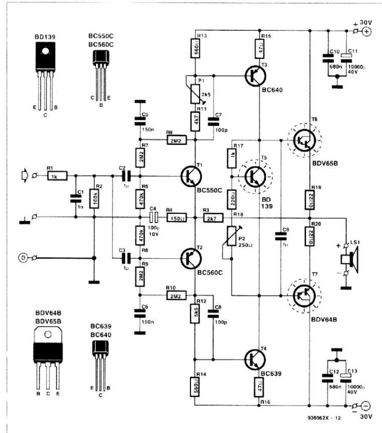

Rywal GC Giesbertsa z Elektora - prosty, tani, a gra jak marzenie
Proszę nie podawać takich bzdurnych ofert pod mianem GainClona.
Robiłem dla kilku osób na zamówienie wzmacniacz, tak na szybko dość tanim kosztem właśnie n tych płytkach ze strony AVT.
I brzmienie na tych płytkach ze standardowymi elementami było przeciętne jak na tani wzmacniacz, tyle że większej mocy.
Sztuką GainClona jest jedynie odpowiednia aplikacja i możliwie krótkie połaczenia oraz elementy, a nie wsadzenie scalaka LM3886 do byłe jakiej płytki. Płytki jakiegoś kitu dostępnego w sprzedaży.
To jest wtedy standardowa końcówka - kit na LM3886.
