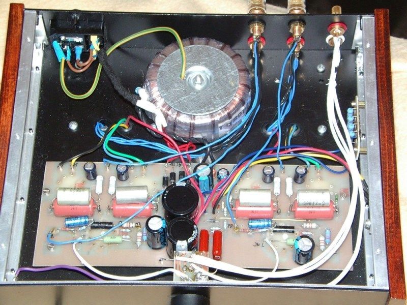

Kolczas jeśli możesz pokaż zdjęcia wnętrza tago wzmacniacza.
Nacieszymy oko.
Na 100% nie ma się czego wstydzić.

czterowejściowy selektor w opisie a trzy pary gniazd wejściowych na zdjęciu:(
Wzmacniacze sa robione po zakpie ("termin realizacjo 30 dni") tak wiec wykonanie aktualnych zdjec jest niemozliwe.
Ten pojedynczy odczep oznacza, ze wzmacniacz ma wejscie gramofonowe? Nie ma tego w opisie.
Nacieszymy oko.
No jasne że mogę. Drugie foto jest już po mojej lekkiej interwencji.
