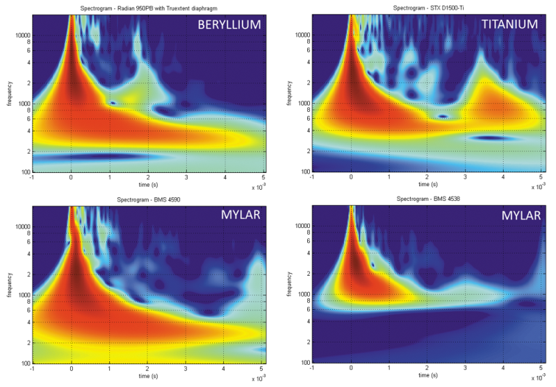

Prawdziwym brylantem wsrod sredniotonowych jest 4" berylowy Truextent SSX w tubie typu Iwata.
Fs=300Hz i przy 110dB ma 0.2% znieksztalcen. Ponizej wodospad.
