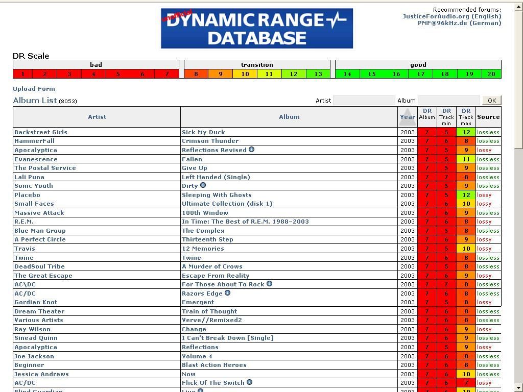

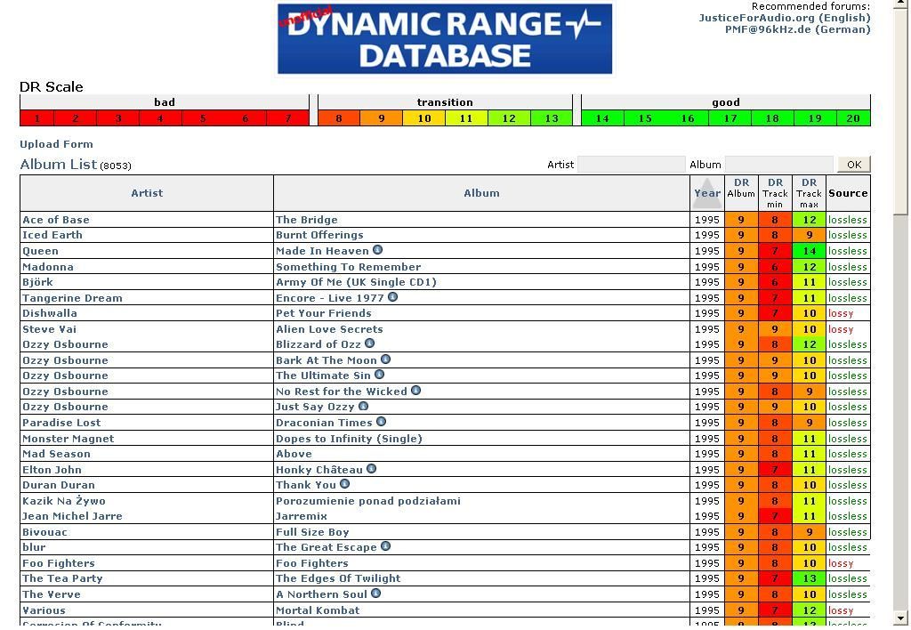

Wzmacniacza jak ktoś chce to można szukać :).
W praktyce jak jest to tu można zobaczyć:
Wczesne płytki:
lata 90'te
Początki 2000:
Tak więc:
puszczałem wszystko guns n roses,tupaca,jacques loussiera,więc praktycznie każdy gatunek...
puszczanie "wszystkiego" niestety nie gwarantuje niczego drogi kolego... :)

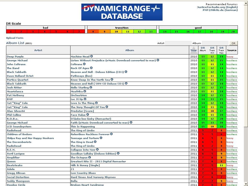

Początki 2000:
Ciekawy przełom 2010/11 :)
Szukaj swojego dźwięku ale... nie wciskaj na siłę go innym :)))
Przemysł muzyczny widzę sięga jakościowego dna!
ps. przełom 2010/2011 faktycznie ciekawy
ps2. na liście z przełomu 2010/2011 zwróćcie uwagę na płytę Queen ... remaster ... remaster? ... to ma być remaster? dynamika spłaszczona do zera? To się nazywa nabijanie konsumentów w butelkę.
Przydała by się jakaś regulacja prawna ... kupuję płytę z zabitą dynamiką = mam prawo zwrotu do 30 dni :]
