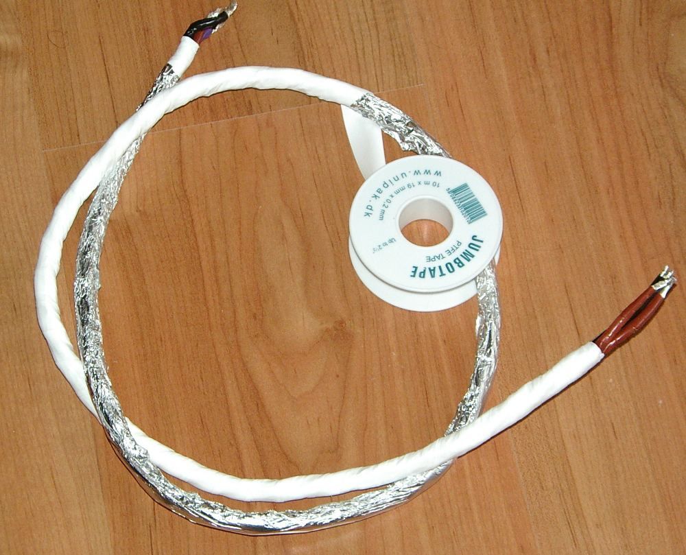

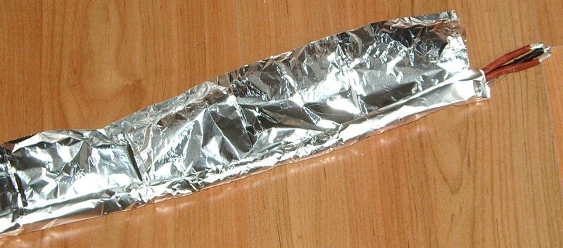

Wracając do meritum:
Dziś nakładanie ekranów. Podwójnie najpierw folia aluminium, potem miedź.
- pod folią aluminiową będzie taśma teflonowa, na foli też;
- folia to pasek o długości kabla, kabel jest po prostu w nią owinięty;
- nie staram się by by było ciasno, niech folia się pomarszczy, przy zginaniu kabla nie popęka;
- od strony wtyczki sieciowej dodaję pęczek drucików po folię, posłużą jako kontakt elektryczny dla folii aluminiowej, gdy będę sprawdzał co zmienia podłączenie ekranu do PE.
- i znowu taśma teflonowa.
