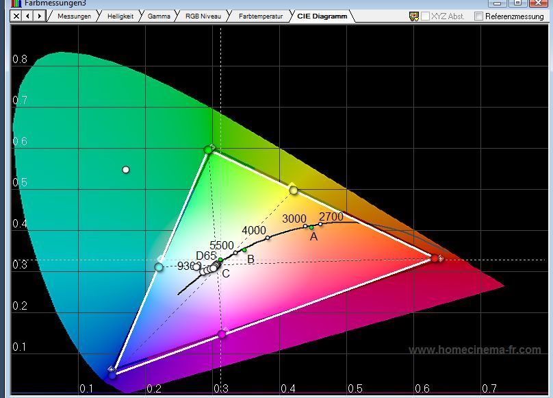

Pierwszy pomiar.
Gamut nieskalibrowany. Cyjan mocno przesunięty w stronę niebieskiego. Tryb Hollywood2. Podciągnąłem na maksa podświetlenie a kontrast zmniejszyłem do 85 bo zakrzywiało krzywą gamy dla białego. Trochę mnie zastanawia to przesunięcie. Może kolorymetr nie radzi sobie z podświetleniem LED. Na moim monitorze takich cudów nie miałem. Na szczęście można to skorygować. Jako wzorzec wybrałem gamut dla HDTV.

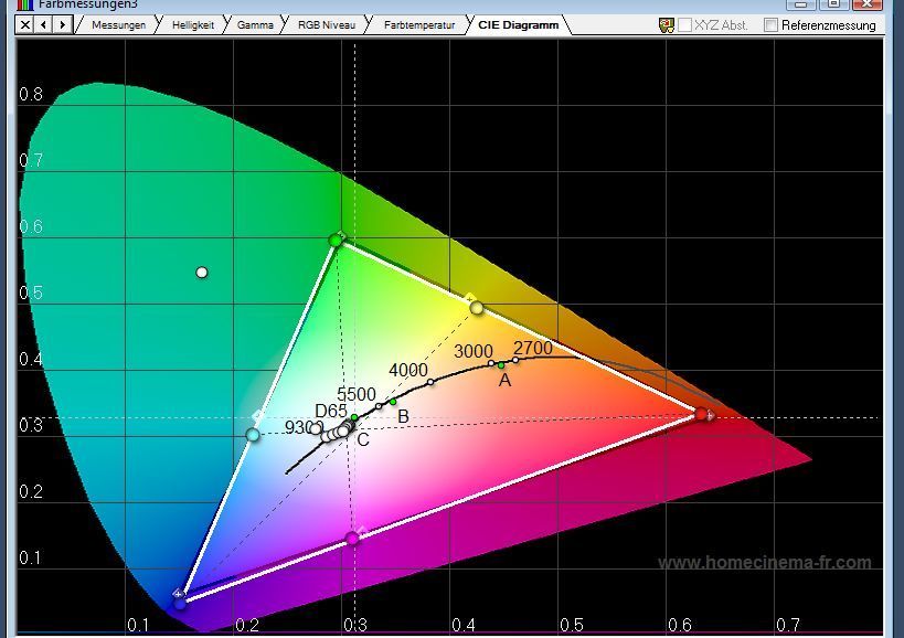

A oto wynik poprawki. Trochę to wolno idzie bo pomiary trwają dosyć długo. Muszę jeszcze troszkę przesunąć. Ten telewizor zaczyna mi się coraz bardziej podobać.
A tu dalsze wyniki zabawy kolorami. Podciągnąłem dalej cyjan ale widzę że jeszcze za mało. Do tego poprawiłem odcień niebieskiego żółtego i magenty ale niebieski jest dalej przesunięty w stronę czerwonego.
Nie wiem na ile dokładny jest sam kolorymetr dlatego pewnie tak dokładnie ustawienia nie mają sensu. Zresztą kto takie różnice zobaczy.
