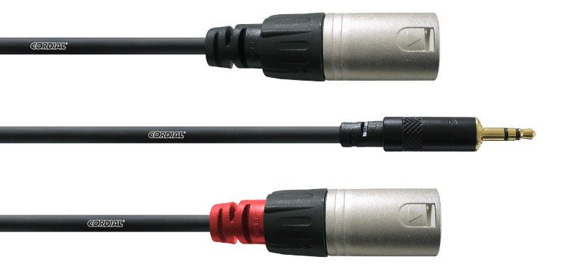

Witam dostałem właśnie KRK Rokit 6 RP6 G2 jedyne kable jakie były dołączone to kable zasilające każda sztuka ma swój. Każdy z monitorów ma wbudowany wzmacniacz. Jak mam podłączyć je do komputera. Jakie kable zakupić ? Prosił bym o konkretne modele kabli . W tej chwili mam podłączone creativy 5.1 :P .

Takim

Moglibyście podac mi nazwę tych kabli?? jaki to rodzaj abym mógł poprosić w sklepie . Rozumiem że te 2 końcówki podłącze do obydwu monitorów a to wejście przypominające słuchawkowe do pc ?

Rozgaleznik (maly)jack 3.5 na:
2x cinch, badz 2x XLR, badz 2x (duzy)jack 6,3

Tak się składa, że posiadam KRK RP6 i Matrix mini. (wiem, że ta wypowiedź brzmi jak wypowiedź trola na Onecie). Kupiłem właśnie u tego gościa z Allegro. Na razie mam podłączone najtańszym kablem RCA. Oczywiscie chciałbym wykorzystać możliwości kabla zbalansowanego. Wybór jest ogromny - od 20zł do 10000zł za sztukę. Czy taki tani kabel zwany mikrofonowym da równieź połączenie zbalansowane? Z tego co mi wiadomo, są tam tylko dwie żyły. Co byście polecili do 150zł za parę?

By było połączenie zbalansowane to muszą być 3 żyły więc w takie półśrodki jak kabel mikrofonowy zakończony xlr to sobie po prostu odpuść.
