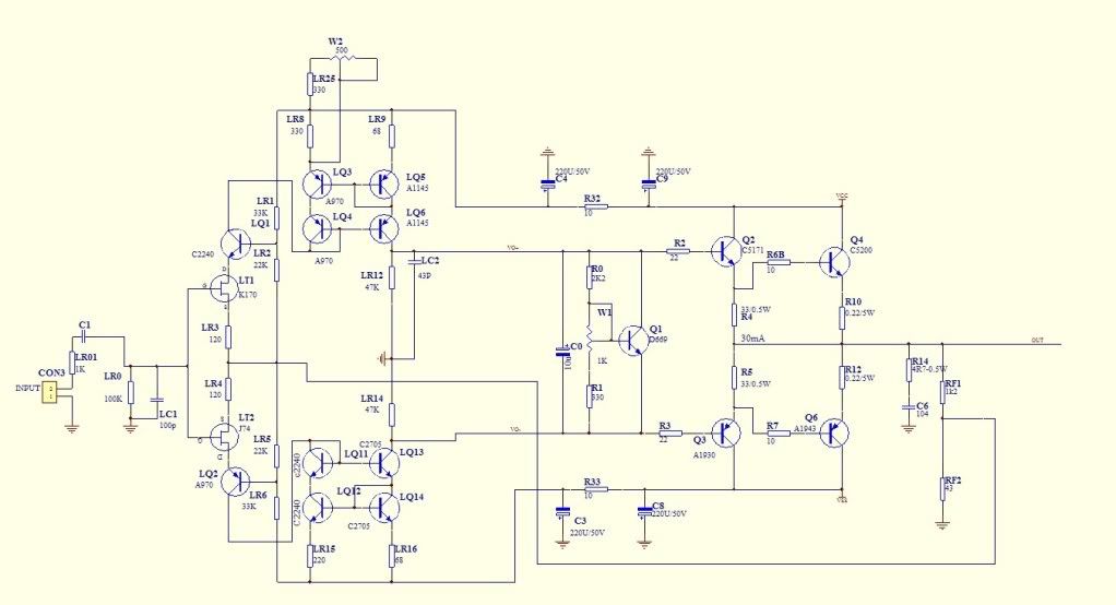

Luxman L55A - bardzo ciekawy wzmacniacz do zrobienia
Bogdan
Luxman L55A - bardzo ciekawy wzmacniacz do zrobienia.
To może być bomba po dodaniu jednej lub dwóch par tranzystorów końcowych !
To jest uklad z 1979 roku !!! Luxman jest niezły.
Ten wzmacniacz ma fety na wejściu i chyba sprzeżenie zwrotne prądowe.
Do tego dać solidne zasilanie i zwielokrotnić trany wyjściowe i mamy super wzmacniacz.
Zasilanie +- 57 V DC
"L-55A, Duo-Beta, 2x80W, (1981-82)"
Myślę ze mocy to mu nie brakuje.. a brzmienie z początku lat 80 do dziś czaruje.
Kolejnym ciekawym luxem do sklonowania jest L510.. także fety na wejściu, zresztą do tego luxman nas troszkę przyzwyczaił.
do 8W klasa A.
L-510, Duo-Beta/S, 2x100W, 2x8W pure class A, (1982-85)
do 8W klasa A.

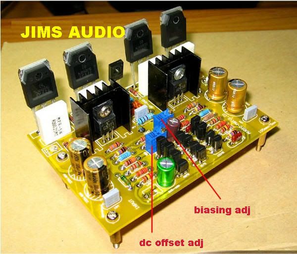

Mam poniższy kit, ale jeszcze go nie odpaliłem, on jest trochę podobny do L55A, ale Luxman chyba lepszy, bo ma potrójny wtórnik emiterowy.

Gdyby kogoś naszlo zrobić sobie wzmacniacz z kit to proszę skany płytki.
