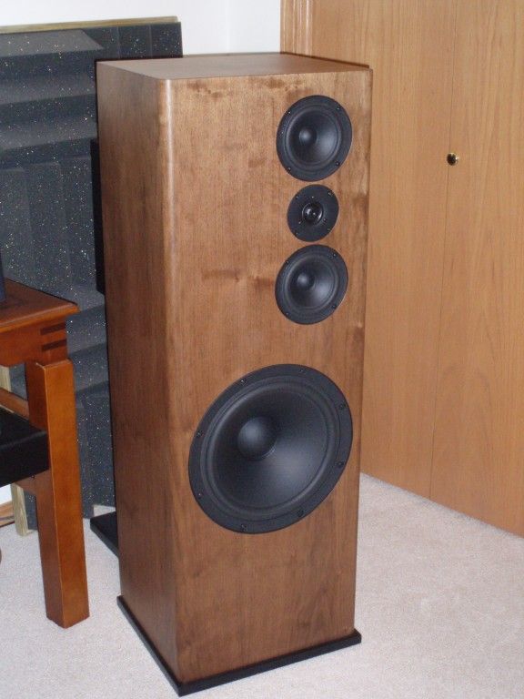

No ale wizualnie szału nie ma coś w stylu lodówki :/
Ktoś z forum ma coś takiego i pewnie da się u niego posłuchać.
Wygląd jak dla mnie powala , głośniki referencyjne i całość by była warta mieszkania u znanej firmy.

Koledzy, a co sadzicie o projektach z tej strony? Chodzi mi konkretnie o Mini Statements:
Karbowane wnętrze obudowy rezonansowej basowców,mnóstwo roboty jeśli sie nie ma cnc ale do bezkompromisowego projektu może warto.
