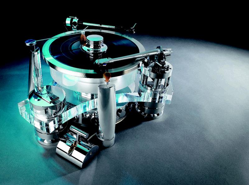

Moim zdaniem porządny gramofon powinien na końcu płyty podnosić ramię i przesuwać je do pozycji wyjściowej - łaski nie robi i nie jest to żadna superautomatyka tylko zwykła mechanika, bardzo ułatwiająca obsługę i chroniąca wkładkę. Natomiast sugerowanie, że to ma jakiś negatywny wpływ na dźwięk jest nieuprawnione, niby dlaczego ? To tak jakby twierdzić, że akumulator bez rączki jest lepszy od tego z rączką :)
Wskaż ten porządny :-)
Jeśli chcesz żeby się ramię podnosiło na końcu to znajdź na ebaju taką szajbkę jak na zdjęciu i tyle.
Jak zobaczyłem
Zaloguj się, aby zobaczyć treść (możliwe logowanie za pomocą ) tej "szajbki", to mi gacie spadły :-O

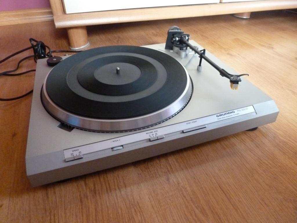

To mój pierwszy post tutaj więc witam. Jako, że planuję kupno swojego pierwszego gramofonu jasne jest, że mam nie lada dylemat. Jakiś czas temu na allegro wypatrzyłem Dual CS 503-1, poczytałem co nieco na jego temat i wygrałem aukcję. Sprzedawca okazał się jednak średnio uczciwy i niestety nie mam tego gramofonu i siebie nad czym boleję bo oprócz niezłej jak mniemam jakości miał jeszcze w 100% odpowiadający mi wygląd. Teraz pytanie do Was, radzilibyście czekać, aż pojawi się na allegro czy proponujecie w zastępstwie coś innego? Chciałbym raczej coś z napędem paskowym, jak najmniej elektroniki, raczej manual no i pod względem estetyki coś jak ten Dual. Nadmienię, że wylicytowałem go za 270 zł i w podobnej kwocie chciałbym kupić coś używanego (no może tak do 370 bo w tej kwocie kusi mnie ten Akai
Zaloguj się, aby zobaczyć treść (możliwe logowanie za pomocą ) ). Sprawę można ugryźć jeszcze z drugiej strony, mianowicie podoba mi się również ProJect Debut III i jeśli jest to lepsza jakość niż wymieniony Dual lub np ten Akai to jestem zdecydowany go kupić. Pozdrawiam i liczę na jakieś słowo.
