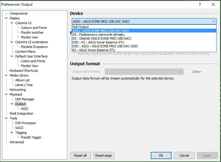

Witam. Odświeżę temat ponieważ mam problemy z plikami dsd na moim DACu Asus (Essence One Mk2), który obsługuje ten typ plików, jednak u mnie milczy. Foobar w ustawieniach nie pokazuje tego co wg instrukcji Asusa powinien pokazywać.
Oczywiście zainstalowałem sterowniki Asio oraz foo_input_sacd. Po wybraniu w zakładce "Output" DSD w zakładce "ASIO" powinienem zobaczyć "foo_dsd_asio":
Ja gdy wybiorę pozycję drugą od dołu...
...mam na liście sterowników tylko jedną pozycję:
W związku z tym nie mogę ustawić obsługi dsd.
Czy ktoś z Was spotkał się z takim problemem? Powtórzyłem instalację na drugim komputerze i jest dokładnie tak samo. Ja robię gdzieś błąd, czy z plikami jest coś nie tak?
Kolejność działania masz chyba odwrotną
Spróbuj opisy z tych linków.
