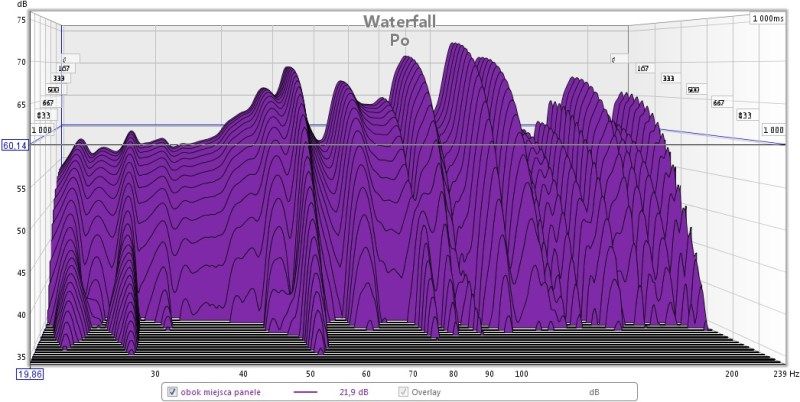

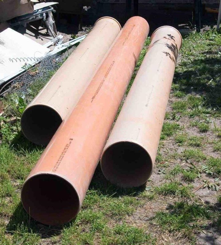

Co to za rezonatory w tym stoliku RTV?
To są rurowe rezonatory Helmholtza strojone na dane częstotliwości, pomagają "okiełznać" podstawowe mody pomieszczenia. Zamieszczałem już wykresy, ale mogę powtórzyć. Trochę są inaczej wyskalowane, ale poziomy są prawie równe. Widać wyraźnie zmniejszenie się samego rezonansu pomieszczenia po długości oraz jego czasu wybrzmienia, dodatkowy zmniejszył się główny rezonans po szerokości pomieszczenia.
Same rury (grubościenne) są wykorzystywane do konstrukcji kanalizacji opadowej. Zdobyłem takowe za flaszkę :)

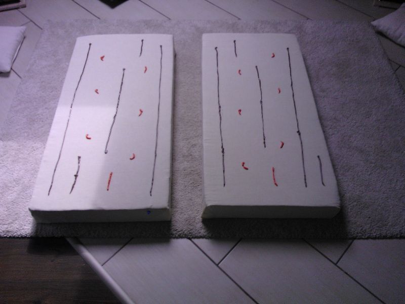

Jako, że to galeria, "dowalę" kolejne zdjęcie, tym razem z wakacyjnymi panelami (wróciły z wojaży) i Panem Shaggy na podłodze. Robi się coraz przytulniej, zasłony nadal pilnie oczekiwane.
Dla zainteresowanych zapodam, że materiał na panelach to tkanina gobelinowa (arrasowa)
