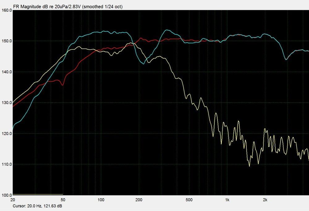

Z drugiej strony widzę że u meloV8 druga górka jest o 10 dB wyższa niż pierwsza a u mnie jest pierwsza trochę wyższa to może jednak coś ten BR daje.
Bo BR na koncu ma filtrowac czesc pasma, dziala dolnozaporowo, dlatego gorka z rezonansu pofalowego jest nizsza. Podobnie jest w liniach z Coupling chamber.

Nieważne. Jeżeli chodzi o zejście to lepsze rezultaty miałem na tym głośniku w BR bodajże w 8 litrach. Przy czym ten kopniak TL naprawdę mi się podoba. Jednak brakuje najniższego basu. W BR takiego odczucia nie miałem.
Ale zapomniałem że nie ma zwrotnicy. Trzeba uwzględnić baffle step.
Z tego co widzialem na pomiarze, to obudowa jest dostrojona do kolo 60hz, wiec faktycznie nie bedzie niskiego basu. Mysle, ze na tym glosniku spokojnie mozna wiecej wyciagnac.

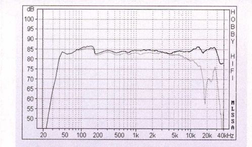

Ja raczej chcę wykorzystać głośniki które mi się walają od dłuższego czasu na półce. W Hobby HiFi zrobili kolumienki na SB Acoustics tej samej wielkości który miał rezonans przy 70 Hz i kolumienki zeszły do 40 Hz czyli że się da. Tylko że nie za bardzo czuję jakim sposobem oni robia te Fuzzy TL.
Wklejam kilka zdjęć tych kolumn.

W Hobby HiFi twierdzą co innego. Podobno przekrój zmniejsza się nieregularnie i ostatni otwór jest strojony przekrojem i długością do reszty obudowy jak BR. Nieważne. Spróbuję jutro dołożyć jeszcze dwie poprzeczki żeby przedłużyć tunel i wytłumię ścianki gąbką. Zobaczymy co z tego wyniknie.

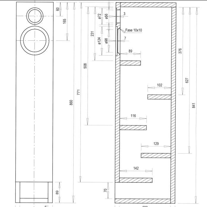

Witam . Co specjaliści powiedzieli by o tej konstrukcji

Jak dla mnie dolny podział jest zrobiony zbyt optymistycznie - cewka 10mH przy wooferze 8ohm bez kompensacji rezonansu... Skutki widać - w postaci podbicia 70Hz. Podobne zastrzeżenie można sformułować względem filtru highpass średniaka. No i rezonans tej hybrydy BR - TL przy 130Hz. Takie zwyczaje są zresztą powszechne również w konstrukcjach firmowych, i dlatego nie dziwne że kolumny dwudrożne mają swoich oddanych zwolenników.
A jak jest z kwestia odbic fal wewnatrz obudowy?
W 3 way potrzeba oddzielić mida od woofera i wypada dać przegrode. Zwykle głośniki umiejscawia się blisko siebie (1-2 cm), dokładając do tego szerokość koszy wyjdzie nam łączna odległość ~4 cm. Wiec najlepiej jak najdalej odsunąć przegrode od mida, czy lepiej zeby byla na pomiedzy glosnikami? A moze sprawa jest na tyle wazna (unikanie odbic blisko membray w jej strone), ze warto odsunac na bok wzgledy estetyczne i woofer przesunac jeszcze nizej? A moze nie ma sie czym przejmowac?
Co jeszcze warto wziac pod uwage przy budowie komory dla głośnika sredniotnowego?

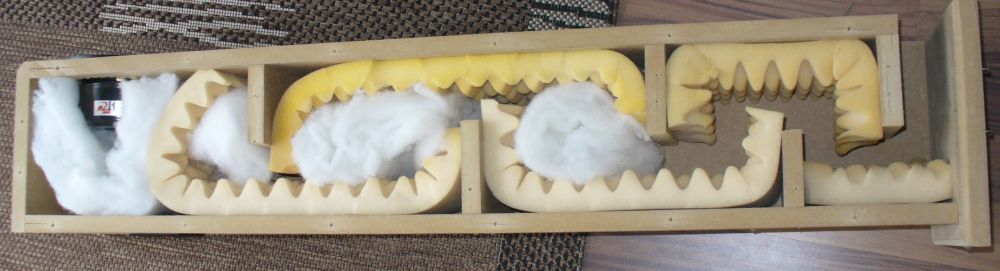

Zmieniłem labirynt i wytłumiłem ścianki. Wygląda to mniej więcej jak na zdjęciu poniżej. Brzmi zdecydowanie mniej podbarwione.

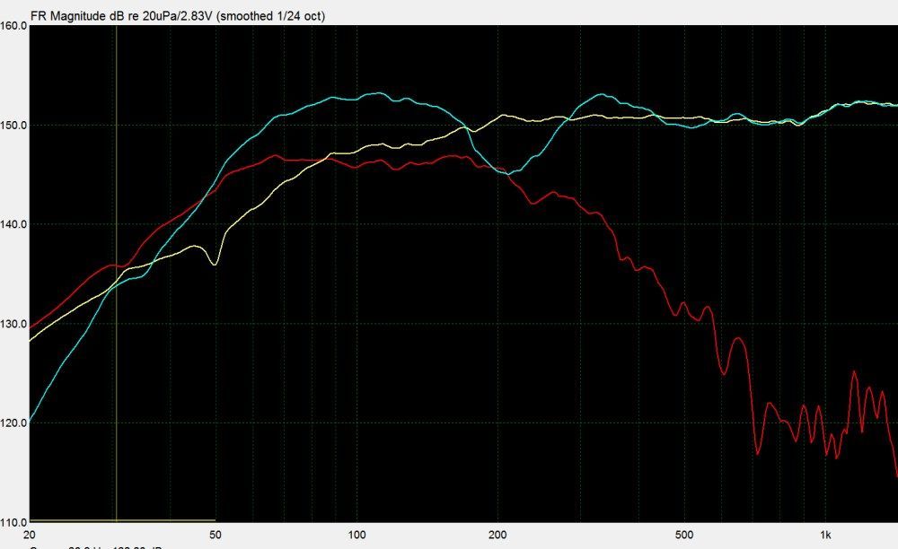

A mierzy się tak. Mierzyłem otwór i głośnik z odległości centymetra a więc dojdzie do tego jeszcze baffle step. Tym razem dodałem obydwa pomiary. Widać ogromną dziurą około 200 Hz a więc trzeba mocniej tłumić. Pytanie tylko w którym miejscu najlepiej.Poza tym -6dB mam przy około 55 Hz. Spodziewałem się niższego zejścia.
Krzysiek, widzę, że niestosowałeś tricku, ze scięciem jednej z przegród. Wtedy nie w kazdej czesci tunelu dlugosc drogi dla fali dzwiekowej jest taka sama.

Dołożyłem wytłumienia. Dla tej dziury przy 200 Hz długość fali to około 1,6 metra. Strzałka wychodzi przy 40 cm a druga jest już poza obudową. Dla górki 400 Hz pierwsza strzałka to 20 cm a druga 60 cm. Odpowiednio wsadziłem wełnę.

Wykorzystałem obudowę z poprzedniego eksperymentu. Jak będę robił gotowe kolumny to głośnik nie będzie na końcu TL ale na razie nie jestem pewny czy będę robił TL. Zejście mi się nie podoba jak na tak dużą obudowę.
Trochę pomogło ale nie za wiele. Wygląda na to że kanał trzeba całkowicie wytłumić wełną albo głośnik umieścić niżej.
Dziura w sumie 8dB. Brzmi lepiej niż wygląda. Podejrzewam że jak by zrobić kolumnę wyższą i głośnik nie na końcu kanału a w sumie bym tak robił żeby dodać wysokotonowy to może zmniejszyłaby się do 5dB. W sumie widełki +/- 2.5 dB są do zaakceptowania zwłaszcza że jest to dziura a nie górka która działa bardziej na nerwy. Pytanie tylko jak zejść jeszcze niżej? Wydłużać kanał?

Troche masz zasłonięty początek kanału przy glosniku gąbką. Ja wytlumiam gąbką tylko scianki a w kanale jest wełna owcza - na początku kanału daję mało wytłumienia aby głosnik pracował możliwie swobodnie a potem coraz więcej a na końcu kanału mam już gęsto wełny aby tlumiło dobrze srednie tony i niższy bas. Inna sprawa ze mam 3 głosniki niskotonowe i dłuzsze kanały, najdłuzszy ma ok 3m.
