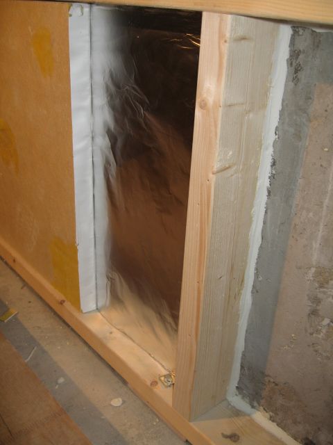

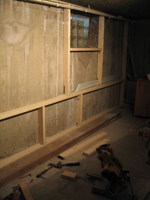

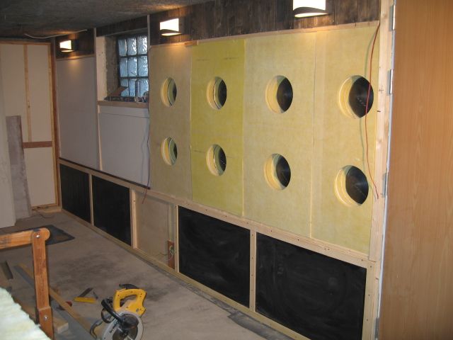

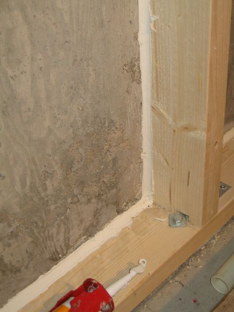

Nie chcę być złym doradcą , ale przerabiałem poddasze a więc wełna i regipsy na skosach i suficie. Dodatkowo na ścianach aby zrobić izolację od otoczenia. W efekcie zrobiło się fatalnie zwłaszcza w basie . Sądzę że bez odpowiednich płyt naprawdę twardych i gęstych /było już na forum/ nie uda się tego dobrze zrobić , na pewno mi się nie udało . Myślę że niezależnie od gęstości stelarza i tak będzie trochę losowo z efektem a wiem na pewno że nawet podwójna płyta nie jest do końca sztywna. U mnie sam sufit i skosy nie powodował jeszcze zbyt wielu problemów , ale dołożenie ścian regipsowych prawdopodobnie spowodowało przebranie się miarki. W sumie to co uzyskałem potwierdza też teoria bo wysokie kłuły jak cholera, a niskie zniknęły . Regips odbije wysokie tony i raczej wełna za nim nic w tym zakresie nie da. Dla basu regips to żadna przeszkoda a na pewno będzie lepiej rezonował niz lita ściana i w efekcie powodował niekoniecznie zamierzony efekt .
Zgadza się, dlatego do takiego stelaża trzeba podejść bezkompromisowo.
Końcowy efekt jest taki: :)

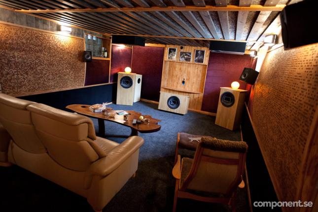

Tutaj masz poglądowe obrazki:

Może się niejasno wyraziłem kształt kolumny nie ma nic tutaj do rzeczy.
Jak widzisz na obrazku 1 masz profesjonalnie przygotowane pomieszczenie. W drugim zaś jest ono bardzo mocno przystosowane.
Na obrazku drugim, drewniane panele nie są równolegle ze ścianą. Chodzi o to że fala "odbija" się w taki sposób by "minąć" słuchacza.
Cała istota tej koncepcji jest taka że jest to zupełnie płaski i refleksyjny element.
Zaś dyfuzory montuje się w tylnej części w taki sposób by pozbyć się echa trzepoczącego bez udziału pochłaniania (ale to tylko w modelu teoretycznym, bo dyfuzor też pochłania ale minimalnie). Wtedy można na suficie powiesić dyfuzory i na ścianach bocznych ale za słuchaczem. No i oczywiście na ścianie tylnej. Dyfuzory montować możesz na przemiennie. Gdzie na przeciw dyfuzora masz płaską ścianę. Coś na zasadzie szachownicy, którą w razie potrzeby możesz dodatkowo uzupełnić w pola pochłaniające.
Dyfuzor nie ma idealnego rozproszenia fali w przestrzeni i jest faktycznie bardzo nieliniowym elementem. Co może powodować że fala odbita z bezpośrednią będzie się dalej mocno nakładała, ale wąsko pasmowo. Co jest gorszym rozwiązaniem, stąd na boczne pierwsze odbicie nie są idealnym elementem.
Niebieska i czerwona linia pokazuje Ci dlaczego na obrazku masz zwierciadło ustawione pod skosem.
Różową linią pokazałem Ci jak działa dyfuzor.
No ale zrobisz jak uważasz.
Przede wszystkim udanych odsłuchów życzę :)
