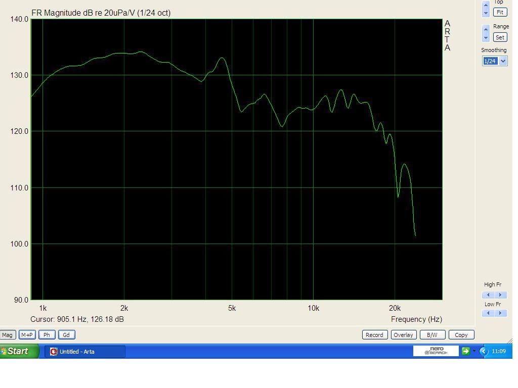

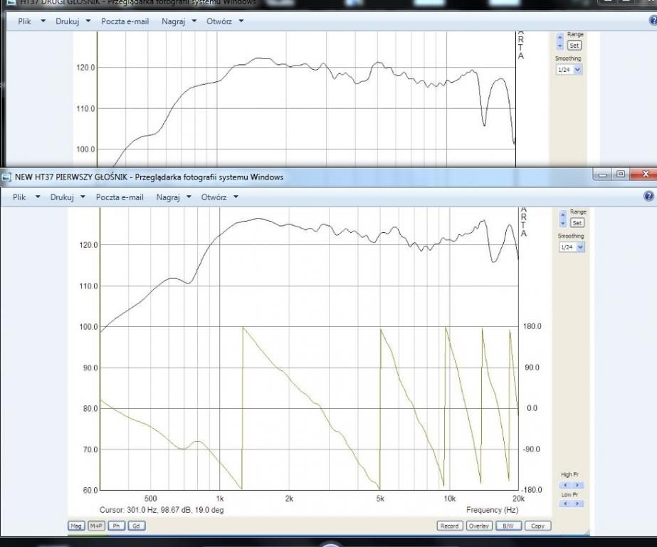

Chce poinformować ciebie i innych,że system do mierzenia posiadam od około pół roku może ciut dłużej.
Powiedz mi czy ty posiadałeś od początku swojej pracy ten sprzęt który masz obecnie?
Zamierzam uczyć się dalej i kupić konkretny sprzęt pomiarowy.
Stać mnie nawet na B&K.
A teraz przedstawię swoją"amatorkę"...
Przez ten krótki okres czasu w którym posiadam system pomiarowy zdążyłem wyprostować charakterystyki dwóch przetworników(sredni i wysoki).Oczywiscie ty Piotrek możesz też wyciągnąć z tego swoje wnioski.
Jestem amatorem ale zadowolony z tego do czego udało mi się dotrzeć.
Myslę,że adekwatnym powiedzeniem w kwestii posiadania sprzętu będzie-Nie od razu Kraków zbudowano.
Proszę oto zdjęcia na dowód,że można robić postępy z"plastikowym"sprzętem pomiarowym w pełni amatorsko.Zaznaczam,że jest to tylko przedstawienie mające na celu udowodnić,że od czegoś trzeba zacząć,mozna sie uczyć,a na dodatek robić konkretne postępy.
Tweeter...

Dodam,zmierzyłem różne rodzaje tkanin węglowych w średnim cały czas uwzgledniając odsłuchy.
Wyszło na to,że rządzi TWILL 2/2 chociaż pomiar z tym rodzajem był zdziebko mniej równy jak w przypadku TWILL 4/4 przy tej samej gramaturze.Samurai jest też ciut gorszy w odsłuchach od TWILL 2/2 ale lepszy od TWILL 4/4.
Oczywiście uważam,że zwrotnica cyfrowa nie poprawi nierównomierności SPL przetworników dlatego należy je wygładzić w procesie budowy!
Zresztą uważam,że tylko w ten sposób należy podejść do projektowania i wykonania przetwornika!

jakość dźwięku dla mnie była lepsza
Nie dziwota, w kategoriach audiofilskich UR22 jest do bani :-)
Jak widać różnica z MP nie jest kolosalna. Tak więc moje twierdzenie chyba się obroniło?
Jak również widać, różnica jest duża. Tak więc moje twierdzenie też się obroniło. Jest to błąd i ja się na niego po prostu nie zgadzam.

Dałeś mi szansę na co?Pomogłeś mi w czym?
Wspomniałeś charytatywnie o tym,że mam sieczkę z fazą(dziękowałem za to)ukłonów nie złożę.
Moje pomiary SPL nie były przez to niewiarygodne więc tylko podpowiedziałeś mi ale nie pomogłeś.
Ja ci nie nakazałem podpowiadać mi czegos o błędnej fazie,skierowałem swój post głównie do KrzyśkaA.
