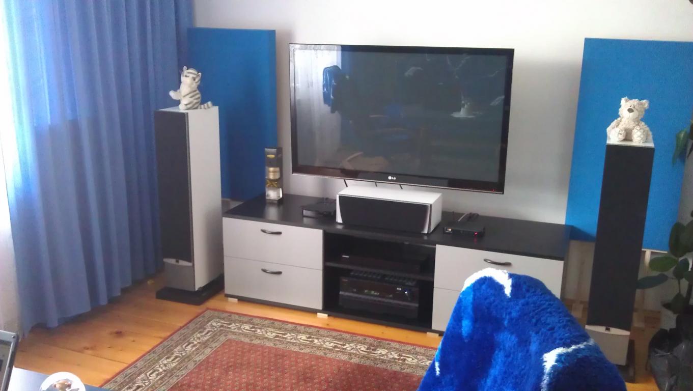

No więc tak. Co do wykonania to raczej nie ma się do czego przyczepić. Są całkiem ładnie zrobione. Moje są z płyty wiórowej. Te po 99 zł. Skrzynka dość prosta i winklowa. Materiał jest bardzo ładnie naciągnięty. Z tyłu płyta pilśniowa.
Co do skuteczności to nie sądziłem że mogą tyle zmienić. Najpierw zamówiłem na ściany. Za fronty, na boki i za głowe. Po dwa. W sumie sześć. Efekt super. Naprawdę warto. Co do paneli za frontami jeśli mogę doradzić weź te szersze. Mają chyba 70 cm. Czy coś takiego. Ja mam 50 . Ale teraz bym brał 70. Po miesiącu mi odbiło i kupiłem jeszcze na sufit cztery szt. W końcu wielka pusta powierzchnia. Zawiesiłem je na łańcuszkach. I tu trochę przecholowałem. Trochę za bardzo zerzarło mi wysokie dźwięki. Lepsze były by tu rozpraszacze. Ale puki co nie zamierzam tego zmieniać. Teraz mam amplituner. Jak zmienie kiedyś na jakiś wzmacniacz to się okaże co dalej robić.
Dobra. Zbaczam z tematu. Panele są ładne i zdają egzamin. Warto kupić.
Inna sprawa z realizacją zamówienia. Musisz się uzbroić w cierpliwość. Na pierwsze czekałem trzy tygodnie a na drugie aż pięć. Przy czym dwa razy się upominałem przez pocztę i przez allegro. Ale poza czasem realizacji jest ok.
Tak to u mnie wygląda.
