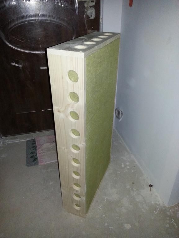

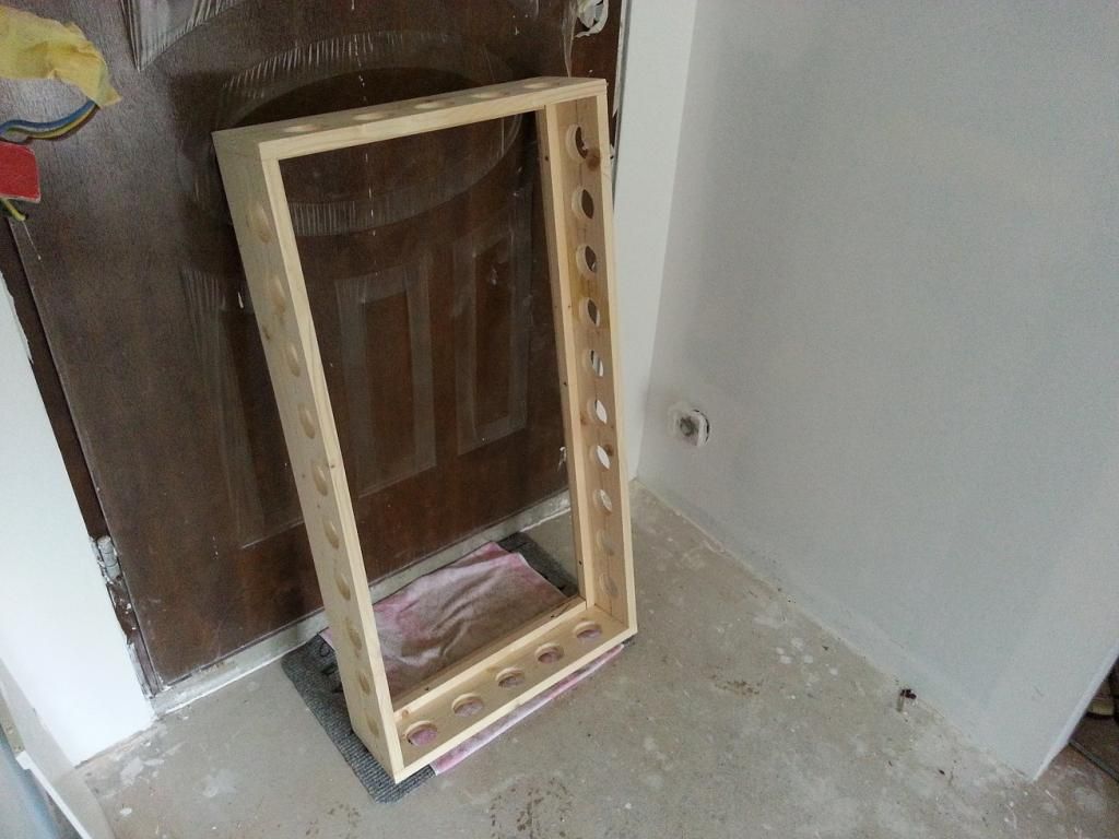

Zrobilem dzis 8 skrzynek o rozmiarze wew. jak plyta welny glebokosc to faktycznie 160mm, w srodku skrzni na glebokosci 100mm do okola ramka. Na wszelki wypadek chce pokryc/zaimpregnowac welne czyms zeby zminimalizowac ewentualne pylenie....haha
Kombinowalem jeden arkusz welny z taka biala ala tapeta na tynki itp plus gotowy do tego klej. Zostawilem to do jutra, ale obawiam sie, ze to bedzie lipa wiec jutro rozrobie troche wikolu sikne po welnie i bedzie gitara.
Tak jak ktos tu wczesniej pisal w celu zmniejszenia calkowitej wagi panela planuje wywiercic po obwodzie skrzyni otwory, ktore dadza jeszcze ten dodatkowy bonus pochlaniania. Material naciagam na cala skrzynie co eliminuje jej malowanie. Zamkniecie tylu to bedzie chyba nowosc w tym temacie :) membrana dachowa URSA wiedzialem, ze ta reszta sie przyda :)

wywiercenie otworow wyczuwalnie zmniejszylo wage, rozrobiony wikol calkowicie wystarcza jako impregnat wszelkie worki folie itp sa calkowicie zbedne.
