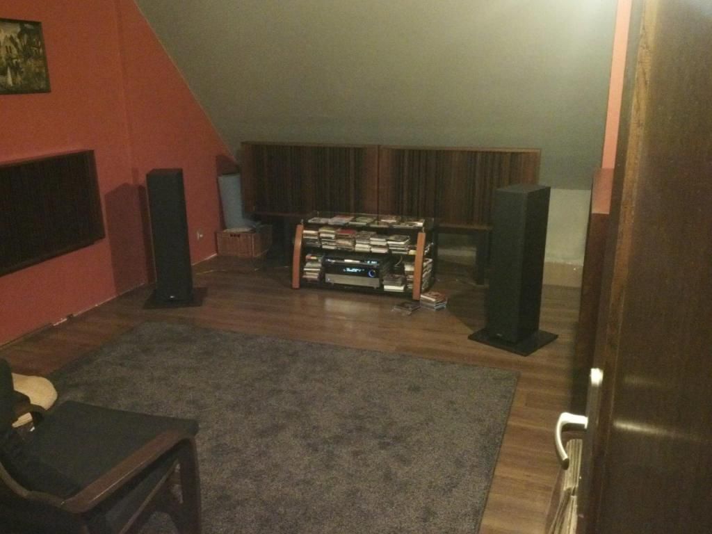

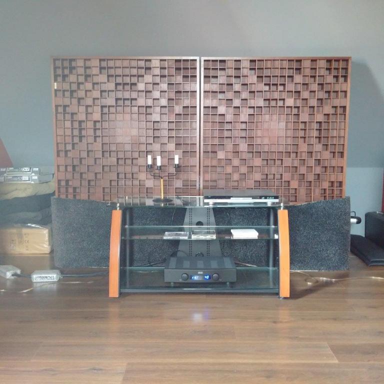

witam
widzę, że masz podobny pokój na poddaszu jak mój. Nie jestem jakimś guru od akustyki wnętrz, ale zmagam się chyba z podobnymi problemami co Twoje - więc ma już jakieś tam doświadczenia. Aby poprawić akustykę staram się u siebie obstawić pierwsze odbicia, zredukować efekt fal stojących i dodatkowo rożnymi ustawieniami spowodować aby pokój uzyskał korzystniejsze akustycznie proporcje.
Podpiąłem zdjęcia różnych ustawień które przerabiałem u siebie.
1. Pusty pokój jak widać podobny do Twojego tylko wyższy (3,5 m).
2. Dyfuzory drewniane na pierwszych odbiciach bocznych i z tyłu.
3. Dyfuzory drewniane 2d z tyłu 1d z boku.
Pierwsze odbicia: Na Twoim rysunku widać że meble masz ustawione na dłuższej ścianie - ja raczej unikam stawiania coś na tej ścianie ponieważ jest problem z umiejscowieniem ustrojów na pierwszych odbiciach na ścianach, a dodatkowo pokój który jest wąski robi sie jeszcze węższy. Metodą lusterkową wyznaczyłem miejsca odbić na ścianach, za kolumnami. Jest jeszcze jedno na skosie za kolumnami (u Ciebie może być podobnie) tutaj powieszę pojedyncze absorbery z PT80.
Proporcje:Zauważ że dyfuzory 2d tworzą nową ścianę, skracając pomieszczenie, dzięki temu ma ono proporcje bliższe tym, które uznaje się za korzystne (opisuje je np Everest w "Podstawach akustyki") Dodatkowo żeby zamknąć ją całkowicie (przy okazji żeby lepiej wyglądało) miejsca obok uzupełnię robionymi na wymiar absorberami (które będą stały dokładnie za kolumnami). Ściana z ustrojów akustycznych będzie stała na niskim regale szerokim od ściany do ściany (u mnie 3,4 m) W ten sposób skrócę pokój o 1,2 m.
Fale stojące: W planie jest powieszenie absorberów dokładnie nad głową słuchacza. Głośniki ustawione są mniej więcej w 1/3 pomieszczenia, fotele w 2/3, lecz jest to kwestia indywidualna. Podczas prób z generatorem dźwięku z programu EQ Room Wizard okazało się że niskie częstotliwości rosną i maleją na przemian gdy się przesuwa fotel przód tył (innymi słowy układają się w pasma w poprzek pokoju). Ostatnią rzeczą są dwa niewielkie absorbery po prawej i lewej stronie słuchacza na wysokości głowy.
W przyszłości w celu poprawy kontroli basu trzeba będzie coś zrobić z narożnikami, ale nie jest to wielki problem na poddaszach. Konstrukcja przegród na poddaszu raczej tłumi niskie częstotliwości. U mnie nie jest on jakiś nadzwyczajnie głęboki. Może ktoś z bardziej doświadczonych akustyków doradzi co zrobić z basem na poddaszu. Wykluczam nakładanie płyty cementowej na regips (za duży remont i bałagan).
W tej chwili mam zamówione kilka wynalazków - regał, dodatkowe absorbery, jak je wstawię to zrobię fotkę. Na razie mam wszystko w proszku - stąd marne zdjęcia.

Dzięki za odpowiedź, nie liczyłem na tak spory wpis :).
Czyli w skrócie, za kolumny stawiam dyfuzory 1D
Na dłuższych ścianach wieszam panele żeby zredukować pierwsze odbicia.
A jakbym postawił zamiast dyfuzora tematowe panele z wełny?
Co do mebli, nie mogę ich w żaden sposób ustawić inaczej, skosy są tak duże, że i tak cud, że jakoś trzyma się to kupy, generalnie pomieszczenie miało być strychem. Zapomniałem wspomnieć, że na podłodze mam gołe panele, ale będę na dniach kupował dywan z długim włosem, mam nadzieję, że kontrola basu się przez to poprawi.
Tak też patrzę na mój pokój i stwierdzam, że na skosach mam już w jakimś stopniu dyfuzory, ponieważ znajdują się tam ozdobne kamienie gipsowe, które mają nieregularny kształt, tak samo na środkowej ścianie i kominie przy łóżku.
Jak to się mówi ryzyk - fizyk, zamówię 4 panele i będę przestawiał, aż dojdę do momentu, kiedy da to jakiś efekt.
Pozdrawiam.
Moje eksperymenty pokazały , że zamiana dyfuzorów na absorery jest możliwa. Pozycjonowanie instrumentów, szerokość sceny jest znakomita, ale sam dźwięk jest trochę mniej energetyczny. Bardziej stłumiony.
Dywan nie ma żadnego wpływu na bas. Jest zupełnie przeźroczysty dla niskich częstotliwości niestety.
To że są nieregularne to nie znaczy, że będą skuteczne. Układ szczelin w dyfuzorach jest matematycznie wyliczony tak aby najskuteczniej rozpraszać. Nie eksperymentowałem z takimi materiałami - tutaj odpowiedz opieram na cytowanym wcześniej Panu Everescie.
Najlepiej trochę poprzestawiać i zobaczyć jaki będzie skutek. Zauważyłem u mnie że znaczny wpływ mają takie czynniki jak odległości kolumn od ścian i od ustrojów. Duży wpływ ma głębokość wsunięcia pod skos (im głębiej tym gorzej). Położenie fotela względem kolumn i pomieszczenia. Kąt ustawienia kolumn. Ilość gratów w kątach ;) itp.
Dzięki za odpowiedzi. Zamówiłem paczkę wełny i dywan z długim włosem. Jak to wstawię to dam znać jak zmienił się dźwięk.
