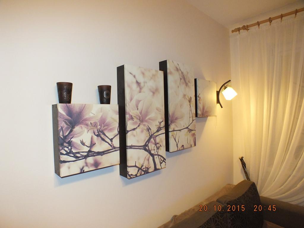

No to jeszcze pochwalę się swoją pracą, bo takiego wykonania nie widziałem w wątku.
4 panele (2x 35x35 i 2x 70x35) zbudowane na obrazach na płótnie. Dobudowałem ramki z ciętej płyty laminowanej w kolorze wenge. Panel wypełniony wełną Rockwool Rockslab Acoustic 100mm.
Zaloguj się, aby zobaczyć treść (możliwe logowanie za pomocą ) post-25495-0-82057900-1445367849_thumb.jpg
Może małe, może nieefektywne, ale miałem gołą ścianę którą chciałem zagospodarować i przy okazji zadowolić żonę :)
Mam nadzieję, że się udało. Przynajmniej żona zadowolona.
