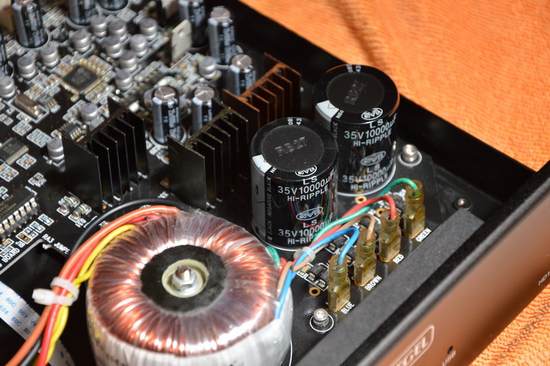

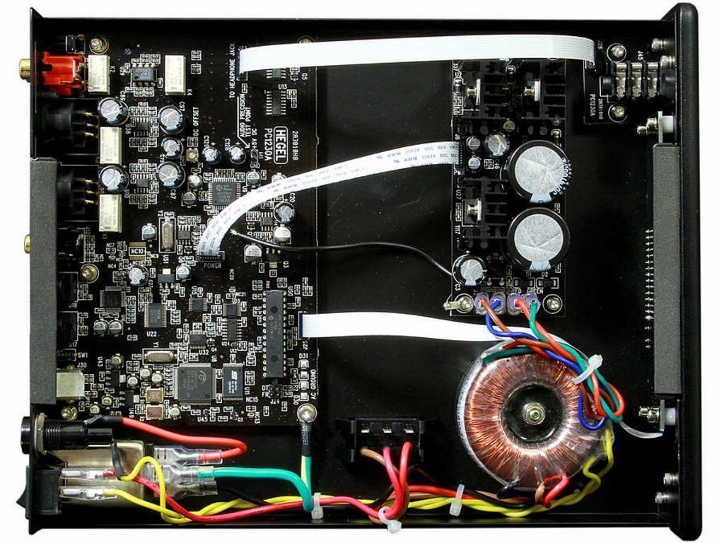

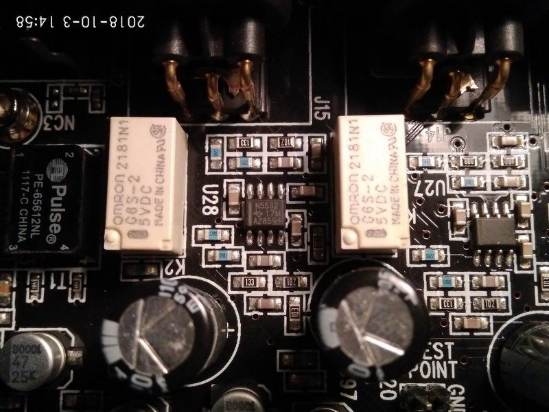

H11 od środka. Wszędzie te same Rubycony YK, Novery. Po wymianie na Mundorfy 10000uF niskie zyskały trochę na sprężystości i szybkości. Rubycony miały taki ESR że strach. Jak to ma grać na operacyjnych NE5532 za 2zł?
Przymierzam się do wymiany na Bursony V6 ale trochę obawa że coś przepalę.
Podejrzewam, że w wysokich modelach też nie lepiej. I jeszcze ten filtr na zasilaniu. I przełącznik 230/110V. Masakra. Styki z odczepów trafo miałem zieloniutkie od nalotu. Trafo całkiem przyzwoite ale jak pokręcić nim, to w niektórych pozycjach "buczy".  I sprzęt nie jest stary jak go kupiłem (jako używany). Jest bodajże z 2012 roku. Wtedy kosztował blisko 4tys.zł Teraz używany oscyluje w granicach 1,6-2,0 tys. zł. Aż boję się pomyśleć jak grają dzisiejsze nowe DAC'i za 1,0-1,5 tys. zł. Ten HD11 miał całkiem dobre recenzje.

Tych opampów sam lepiej nie lutuj, jak już, to zanieś to do jakiegoś serwisu rtv, żeby ci wlutowali stolik. Grosze zapłacisz, po co ryzykować spalenie ścieżek.

Wyższe modele możesz przecież zobaczyć w necie, ja nam HD12 mówisz, że warto wymienić na Mundorfy (jakie), IEC  jest z filtrem schafnera, napewno w jakimś celu.
A jak graly topowe klocki kilka lat temu? nawet wspolczesnie sa stsoowane i w odpowiedniej aplikacji graja.
Najwazniejsza jest aplikacja, zasilanie, elementy zasilacza ktorych niestety nie zobaczysz w tym heglu

Musiałbyś sam posłuchać jak grają burson V5 lub V6, sonic imagery  labs 994enh-ticha lub  choćby opa301 wsadzone w miejsce scalaków.  Jak posłuchasz, to będziesz wiedział.
Słuchałem nie raz nie dwa, zmienisz kostke i bedzie lepiej o jakies 10%, zrobisz aplikacje pod Bursona to dopiero wycisniesz z niego 100%, ale niestety tutaj na plytce smd tego nie zrobisz
I drugi przyklad, zrobisz aplikacje pod ne5532 to zagra duzo lepiej od bursona bez aplikacji.
Niestety w polsce sie najczesciej tylko wymienia, malo kto robi krok dalej i przerabia aplikacje, doklada zegary czy wgl modyfikuje dzialanie ukaldow
Ja wstawiłem te:
https://www.poweraudio.pl/mundorf-m-lytic-ag-mlgo-10000-uf-40v-p-2722.html
Różne są opinie na temat celowości stosowania filtrów Schafnera. Ja mam podpięte do Furutech'a e-TP60ER i wydaje mi się, że w tym przypadku tylko szkodzi (ten filtr). Ale żeby się przekonać trzeba by go wyeliminować i porównać.

I to jest najprawdziwsza prawda. Do zmiany aplikacji trzeba mieć dużą wiedzę a większość (w tym i ja) ogranicza się do wymiany podzespołów. Ale sprawia mi przyjemność nawet te 10% jakie osiągnę. Powiecie że w cenie części na które wydałem kasę mógłbym kupić nowy klocek. Zgoda ale on również potrzebuje lepszych kabli, wtyków zasilających i tak w kółko.
Znajdziesz po prostu grajacy inaczej, kilka stow w jedna czy w druga nie pozwoli jeszcze pojsc znacznie wyzej. Więc nie neguje Twoich dzialan, chcialem tylko zwrocic uwage ze na ne5532 za 2zl powstalo wiele hi-endowych urzadzen ktore do dzis uznawane sa za top
