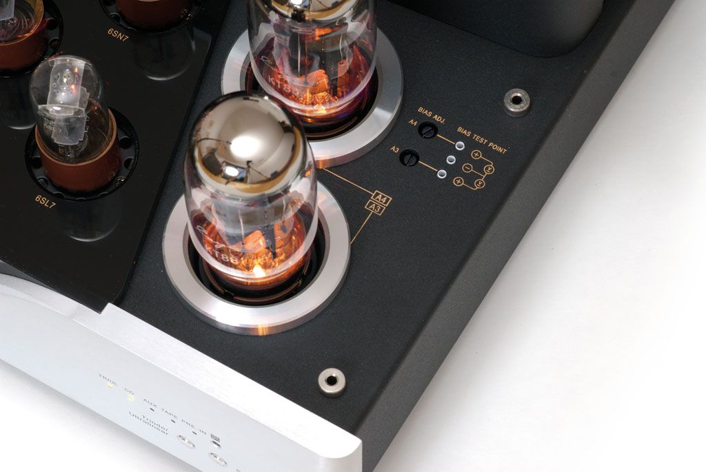

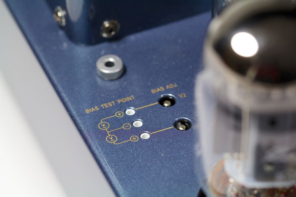

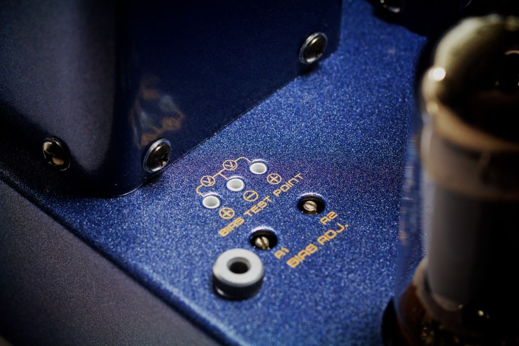

We WSZYSTKICH nowych modelach Cayina regulacja biasu jest przygotowana dla każdego osobnika nie majacego żadnej wiedzy ,zerkniejcie na zdjęcia ,wpinamy miernik i odczytujemy wartosci ,a regulujemy śrubokretem, płaskim a pod nim jest duży potencjometr.A300P, A70T,V P100i, MT35, A55TP

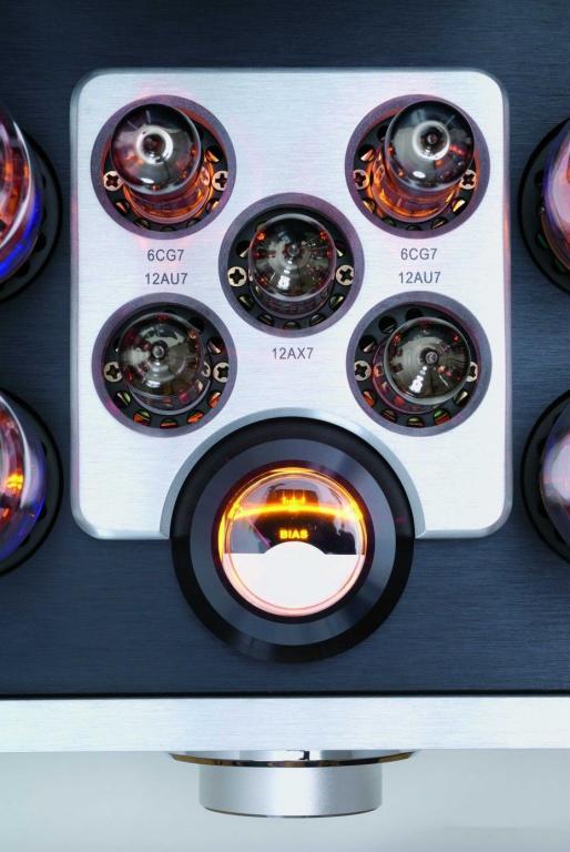

Sa modele Cayina które mają miernik już wbudowany w postaci zegara analogowego .A100T ,CS55A, A88TmkII, monobloki 880.Tutaj tylko regulujemy potencjometr bez użycia miernika.
