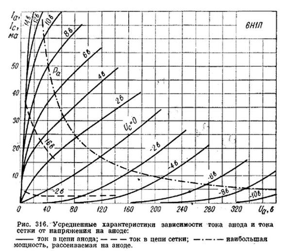

Ludzie, kiedy przestaniecie wtykać bańki na pałę, bo pasują do podstawki. Dla porównania charakterystyki obu lamp.

Mój poprzedni wpis bez żadnej złośliwości. Stanie się to co może się stać przy źle dobranym punkcie pracy lampy. A to anoda się może zarumienić po przekroczeniu mocy admisyjnej, a to wzmocnienie i poziom zniekształceń mogą się zmienić. Po to są charakterystyki anodowe aby je stosować. Przy określonym napięciu zasilającym obieramy punk pracy tak aby zmieścić się pod hiperbolą mocy strat. Na tej podstawie określamy wartość rezystora katodowego. Z charakterystyki wychodzi również wartość opornika w anodzie. Wiemy jakie sygnał będzie na wyjściu itp. A tak wszystko jest dziełem przypadku.
