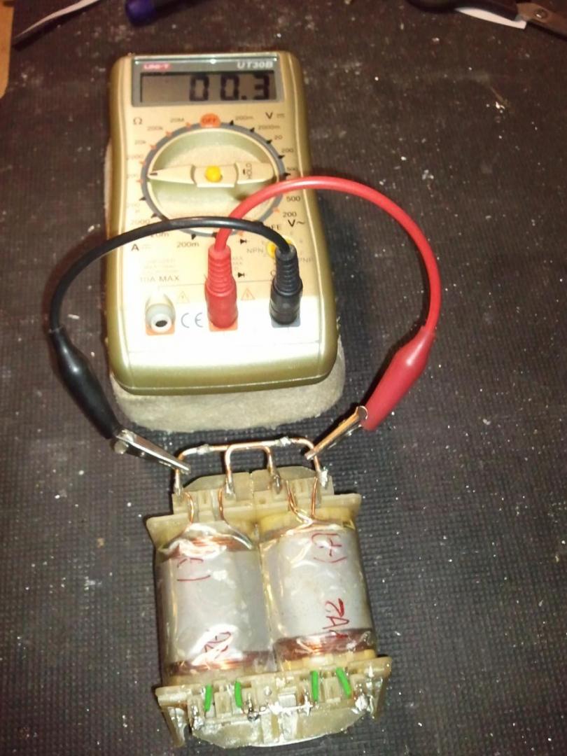

Transformatory są tym lepsze, im mają niższą (mierzoną omomierzem) oporność rzeczywistą uzwojenia głośnikowego.
Trafa p.Ogonowskiego miałem i nie było to to czego bym oczekiwał.
Ale może robi teraz lepsze (?)
Poniżej zdjęcia z pomiaru oporności uzwojenia wyjściowego trafa p.Ogonowskiego i trafa sieciowego TS50/49.
Różnice kolosalne.
Specjalnie skrócone zostały przewody pomiarowe miernika aby ich oporność nie wpływała na błąd pomiarowy.
Od 4pietro4 transformatorów nie miałem.
Bazuję tylko na wypowiedziach ich posiadaczy, a twierdzą Oni że te trafa są OK.
Doczytałem się że 4pietro4 robi te trafa na dość grubych blachach EI 0,5mm, a to może wpływać na szerokość przenoszonego pasma, zawężenie dołu.
Lepiej więc zamawiać u niego na przewymiarowanych rdzeniach CC.
Różnice kolosalne.
Bzdury wypisujesz poraz kolejny. Zmierz sobie indukcyjność uzwojenia pierwotnego obu transformatorów to zobaczysz który jest rzeczywiście lepszy. Od tej indukcyjności jak byś nie wiedział zależy dolna częstotliwość graniczna. Ta sieciówka nadaje się jedynie do gitarowca, który nie musi przenosić niższych częstotliwości niż 80Hz, ponieważ tyle ma najgrubsza struna.
Przy tym samym materiale grubość blachy nie wpływa w istotny sposób na dół pasma a na jego górę, ponieważ straty na prądy wirowe są tym większe im wyższa jest częstotliwość.
A sprawdzałeś ? - bo ja sprawdzałem.
Jak dobrze poszukasz, a znajdziesz autorskie badanie oscyloskopem, traf wykonanych przez 4pietro4 na Triodzie, to przeczytasz i zobaczysz wykresy, że grubość blach ma istotny wpływ na dół pasma.
znamy tą powieść w odcinkach, pewnie ze lepsze 0.3 od 0,5 ale nie w tym dramat, sam nawijasz więc wiesz czym można spieprzyć znacznie bardziej a gdzie poważnie podratować
co by nie pisać przesiadłem się z EI na CC
(a 4pietro4 to człowiek myślący i trafka są coraz lepsze)
Edytowane przez mamel
Jeżeli sprawdzałeś to jaka jest indukcyjność jednego i drugiego?
Jak dobrze poszukasz to znajdziesz wzór na moc strat na prądy wirowe. Brzmi on tak P= 1,64xf2xB2xd2x0,0000000000001 W/cm3 gdzie f[Hz], B[Gauss], d[cm] Wynika z niego,że moc strat jest proporcjonalna do kwadratu częstotliwości.
