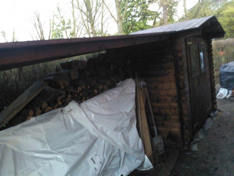

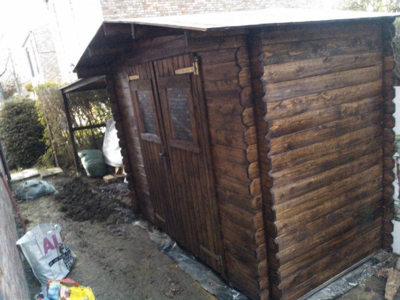

Ja skończyłem dziś stawiać domek ogrodowy i wiatę na drewno do kominka. Właściwie to postawienie domku zajęło jeden dzień, wiaty pół, ale doszło malowanie lakierobejcą. Jutro w ciągu dnia wrzucę fotki jak wyszło.

A tutaj zdjątka szopki i wiaty

Grzegorz, dzięki. Domek to jak z klocków, chociaż nie do końca, bo niektórych elementów brakowało i musiałem dorabiać, poprawiać i ulepszać. Na to schodzi najwięcej czasu. Ale mam narzędzia pieczołowicie gromadzone, więc nie było problemu. Wiata to własna inwencja.
Jedna konstatacja: jak tak po 2,5 dniach sobie na to popatrzyłem to pomyślałem o ile bardziej produktywny jestem pracując manualnie niż w biurze... Urobiłem się jak osioł, ale widać efekt - stoi domek i wiata. Zajebista satysfakcja, poczucie dobrze wykonanej roboty... A czasami po 3 dniach w pracy tylko frustracja... Ech, naprawdę czasami to się zastanawiam, czy nie wziąć się za pracę fizyczną - w sensie zarobkowo...
Wiata wygląda fajnie a widok stosiku sezonowanego drewna pod nią, równiutko ułożonego napawa radością :)

folie trzeba było dac tylko w miejscach styku z bloczkami lub fundamentem.
W razie zacieku pod domek nie bedzie jak miało się zdrenować.
A i do przeizolowania legarów lepiej użyć papy..
Spoko jest odpowiedni spadek folii. Nic nie powinno się pod domkiem gromadzić, a jeśli nawet to sobie odparuje, bo jest przewiew. Nawet jeśli zrobi sie jakaś mała kałuża pod domkiem to myślę, że to nie problem.
Jeśli piszesz o dachu, to będzie pokryty papą - po prostu nie zdążyłem tego zrobić.
Jeśli z kolei piszesz o belkach pionowych podpierających wiatę (o ile się nie mylę, to nie nazywa się tych elementów legarami) to onie nie mają styku z ziemią - są oparte w kielichu metalowych pik wbitych w ziemię. Bardzo zmyślny i efektywny patent.

Legary to drewniane belki na których układa się podłogę taras itp. Mam podobną budę:) 2,5mX2,5m, stoi na kamieniach i konstrukcji z desek.

Pisząc to miałem na myśli poziome belki na których stoi konstrukcja.A one stykają się one bezpośrednio z podłożem. Ławą fundamentową lub bloczkami.I to miejsce trzeba izolować od wilgoci kapilarnej.
Jak wysoko masz posadowienie podłogi.Warto uwzglednić zimowe opady, gdy śnieg zalega i robi "okład" na najniższe belki.Stad solidna impregnacja niezbędna.
