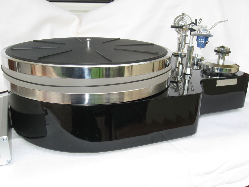

który był łaskaw zmusić mnie do wykonania gramofonu w wersji - LAKIER CZARNY FORTEPIANOWY
Czy jest możliwość opublikowania zdjęć w tym wątku? Pozdrawiam.
Próbuję wykonać poprawne fotografie aparatem o przeciętnych parametrach i mam problem z oddaniem urody..Staram się.A

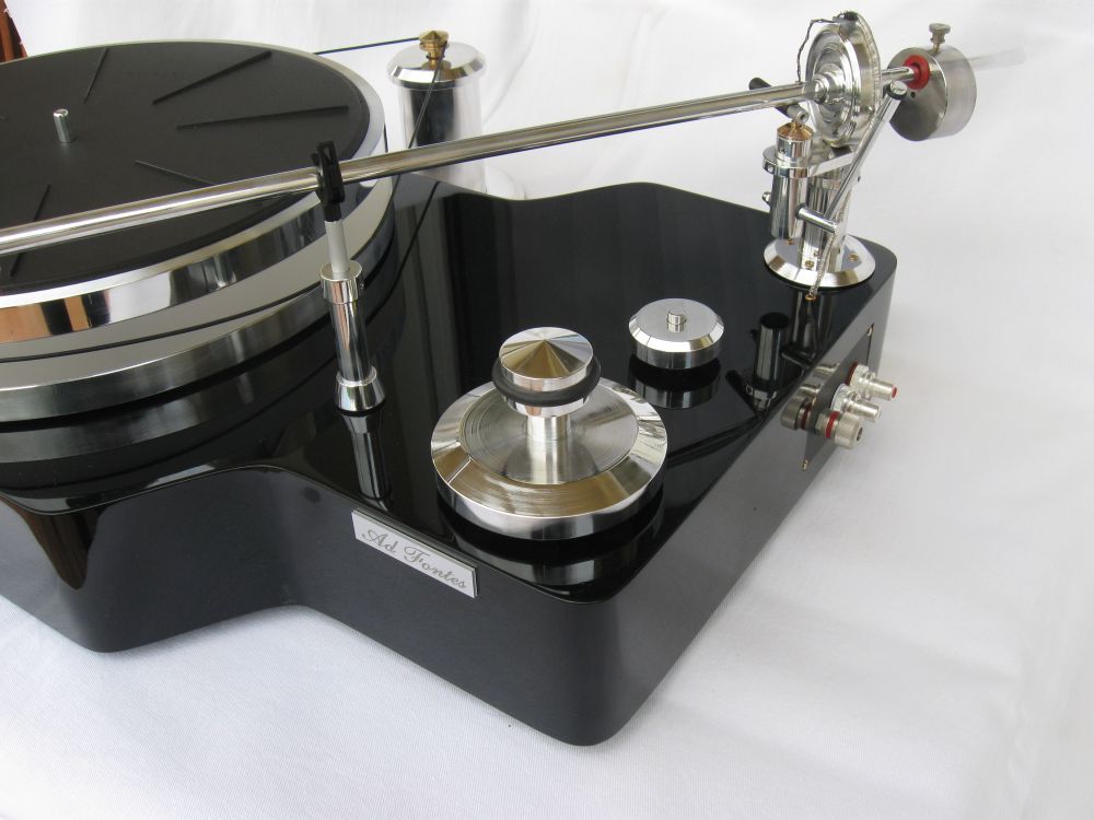

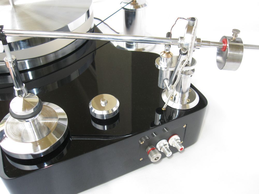

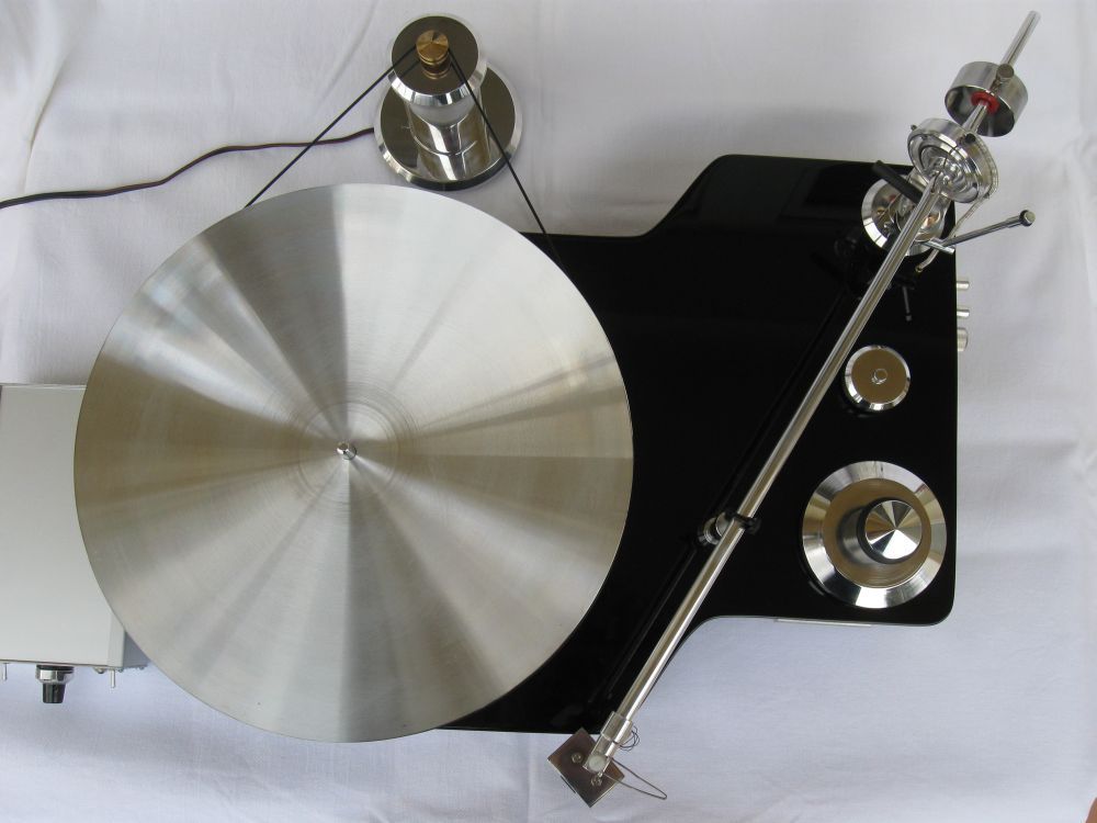

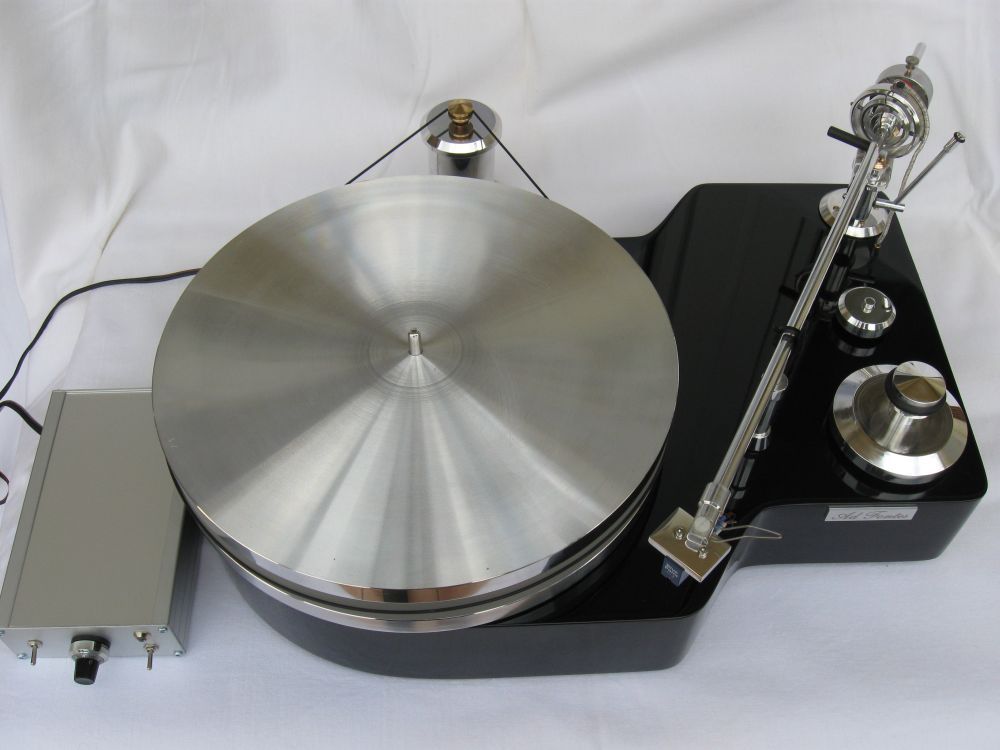

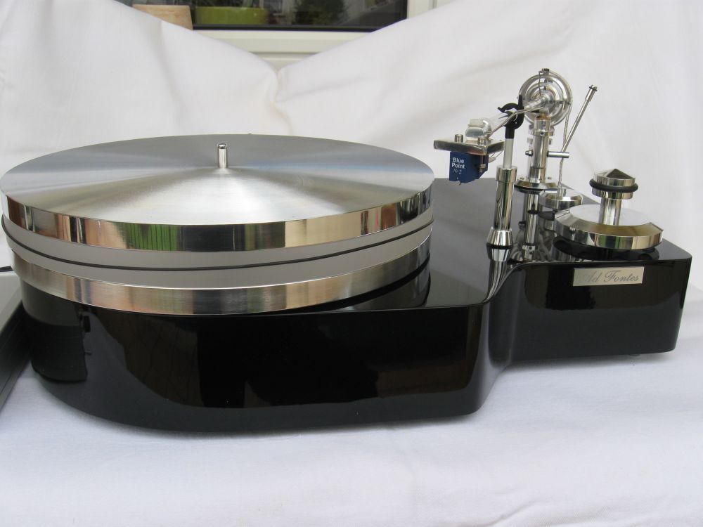

Pozwalam sobie na załączenie kilku fotek zrobionych na podwórku....Mam nadzieję,że przy odrobinie wyobraźni zobaczycie tą wersję w pełnej krasie.A

Pokazałem zdjęcia (które mnie zachwyciły) żonie a ona tylko poprosiła by Pan Andrzej pozostał jednak przy drewnie... Kobiety to dziwne istoty.... dla niej nasz ładniejszy :)
