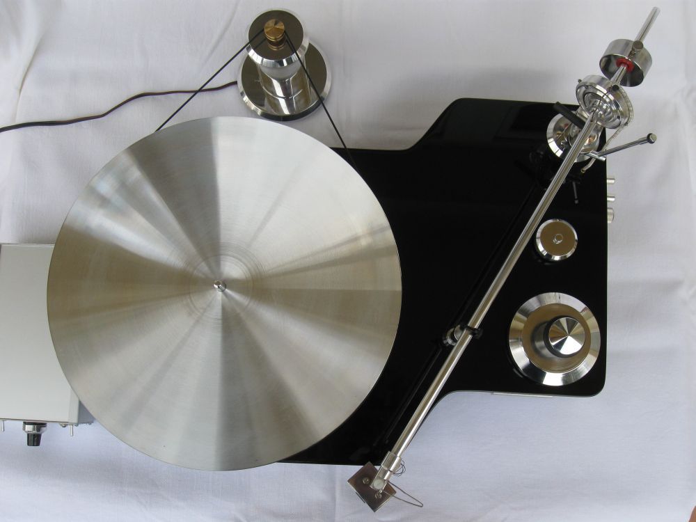

Standardowy talerz jest z alu, możesz też spotkac wersje kanapkowe (zobacz ten czarny). O ile wiem, Konstruktor może coś wystrugać na zamówienie.

Wersja piano łajt będzie droższa jak mniemam? Tak się czaję, ale to sporo zachodu, żeby sobie plinte wymieniać dla samego cieszenia oka.
A w ogóle możliwy jest zakup innej plinty w tym projekcie?
Są tu jakieś dokładniejsze opisy konstrukcyjne?
Chodzi Ci o kształt plinty? Ta plinta jest wyjątkowa i dzięki niej widać od razu z jakim gramofonem mamy do czynienia. To pytanie raczej do Pana Andrzeja. Zapewne mozna wyobrazić sobie plinte prostokatną tylko po co?
Co do wykonania plinty gdzieś tu chyba było albo na stronie Andrzeja. Z pamięci waga ok. 5 kg, materiał to prasowane "drewno", okleina fornir naturalny.
Co do kolorów to naturalne okładziny "drewniane", black piano i white piano.

Podstawa zwana plintą: wykonana jest z kilku warstw materiałów drewnopochodnych o różnej gęstości klejonych na prasie hydraulicznej o nacisku ok 1 tony.Wymiary półki na której mieści się cały gramofon nie są wbrew pozorom zbyt duże i wynoszą 55 cm x 40 cm.Są to wymiary na których stoi gramofon razem z silnikiem.Wysokość podstawy to 8 cm razem z nóżkami. Podstawa jest okleinowana naturalnym fornirem w zależności od zapotrzebowania zamawiających.Najbardziej popularny jest orzech włoski, orzech czeczotka,mahoń,cis i palisander.Robię także z dostarczonego forniru a to dla tych, którzy mają już konkretny wystrój i zależy im na jego utrzymaniu.Podstawa waży ok 6 kilogramów.
Plinta jest wyjątkowa, bo 14" calowe ramię jest wyjatkowe (...to nie Fonica...)
Wystarczy spojrzeć na fotkę, w którym punkcie plinty jest osadzone i jakie są jego proporcej do reszty.
Robić całkowicie prostokątną? Hmm... jeśli ktoś mam miejsce
