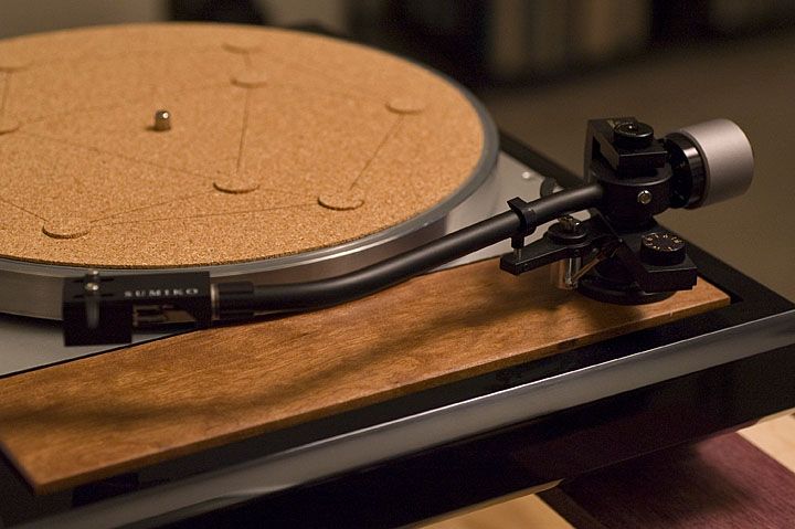

Moim zdaniem arm rest mógłby odchodzić od podstawy ramienia, jak w większości ramion (rega, sme 3009, linn). Osobny armrest jest OK jeśli występuje jakaś automatyka w gramofonie, lub jeśli opuszczanie ramienia jest w przełączniku, jak w thorensach. W ad fontesie zintegrowałbym podpórkę ramienia.
Nie mam jeszcze pomysłu, co zrobiłbym z mocowaniem ramienia, ale dla mnie kilkucentymetrowa kolumna ramienia wygląda źle. Być może pomyślałbym o innym kształcie mocowania i dodałbym tzw. spacer, czyli podwyższenie jak w tym SME na załączonym obrazku. Ale brak konkretów z mojej strony, jak mi coś przyjdzie do głowy to podrzucę pomysł.

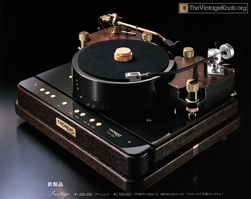

Tak kwestie wysokiego talerza masz np. rozwiązaną w thorensie prestige. Może dałoby się przerobić lekko plintę, aby skrócić kolumnę ramienia w fontesie. Tylko jeśli takie podwyższenie byłoby tuż przy talerzu w Twoim gramofonie to zakładanie paska wokól talerza było by dość trudne i niewygodne.
Polecam również połączenie lakieru piano black i naturalnego drewna, tak jak jest to obu zdjęciach thorensów przy armboardach.
