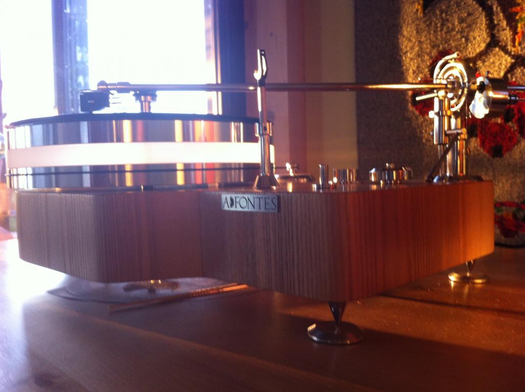

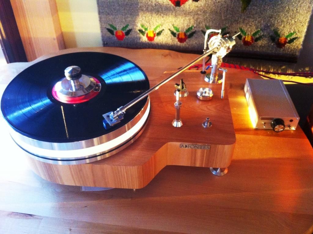

Jesionowy Ad Fontes cieszy ,moje uszy i oczy. Dołączam do Fan Klubu gramofonu.
A tak się prezentuje.
Andrzej pozdrawiam i dziękuję za otoczkę przy zakupie i radę wszelką.
Masz dwa stabilizatory obrotów? Jeden w silniku i jeden normalny?
Cześć
Teraz jeden, ten zamontowany w silniku-czarny, bardziej mi odpowiada wizualnie, jako że właśnie zakupiłem AF, zamieniłem poprostu u Pana Andrzeja.

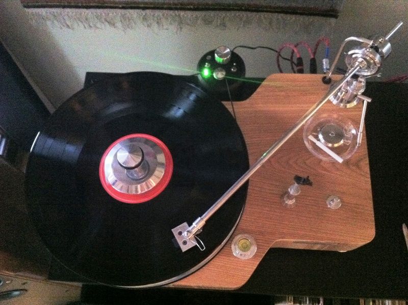

System powoli ulega rozbudowie. Oto drugie ramię - wolnostojąca wersja ramienia Ad Fontes, przystosowana do wkładek o średniej i niskiej podatności. Na razie zainstalowana Zu-103.
Gość chml
Z niecierpliwością oczekuję porównania z OL.
Jakiegoż to tam ZYXa nie mogę wypatrzeć na zdjęciu? R100? Ciekawe jak zagra na ramieniu Andrzeja?
Tak, R-100. Parametrami również pasuje (ramie od Andrzeja ma masę 16 lub 22 g do wyboru, a ZYX mniej waży niz Zu ale ma też nieco większą podatność), wiec na pewno wypróbuję tę wkładkę na obu ramionach.
Nawiasem mówiąc, do Zu pasuje 16 g (tyle ma również Origin Live), natomiast gdyby kiedyś wpadła mi w ręce oryginalna lekka DL-103, wtedy zmieniam jeden drobiazg i już mam 22 g.
