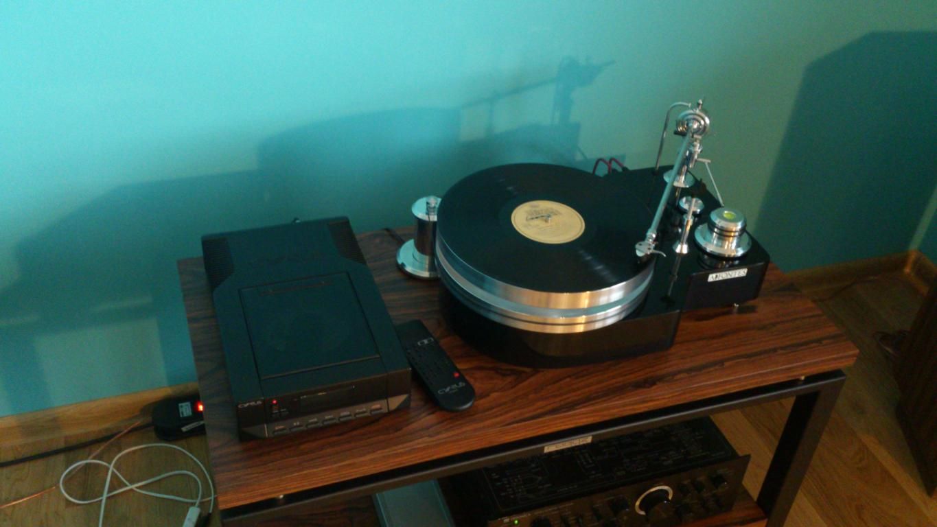

Dołączam do klubu posiadaczy Ad Fontes-a : )
tak to u mnie się prezentuję.
Dziękuję Panie Andrzeju : )

Tak też czynię : ) Panowie grubo przesadzacie, po pierwsze nie jest to stolik za ...k zł a myślę, że ładny stabilny mebelek.
Też mam stolik od Rogoza i poza świetnym wykonaniem i wyglądem (mi się osobiście podobają) oraz możliwością dojścia do kabli z każdej strony bez konieczności przestawiania mebli (jak to maja moi niektóry koledzy), stolik ten nie wnosi nic więcej. Wręcz przy mocniejszym tupnięciu w podłogę drgania są rewelacyjnie przez stolik przenoszone na Ad Fontesa:) Dziś bym już nie kupił takiego stolika:)

Rogoz robi bardzo ładne stoliki, to fakt. Nie mają one jednak nic wspólnego z wytłumianiem czegokolwiek.
Pod Fontesa proponuję podłożyć grubą sklejkę - 30 - 40 mm. Można sobie taką sklejkę skleić z kilku innych sklejek. Jest lepsza niż MDF. Ja też używałem z dobrym skutkiem starej platformy Troks, chyba już nie produkowanej.
Ee tam, niemożliwe od razu. Na audiofilskim stoliku kolec magicznie zamienia drgania w ciepło, przecząc przy okazji troszkę pierwszej zasadzie termodynamiki. Ale kto tam by się zasadami przejmował, jak gra.
W przypadku kolca chodzi o jak najmniejsza powierzchnie styku platformy antywibracyjnej przylegajacej do stolika. Podobnie z kolcami pod kolumnami.
A drgania rozpraszane sa np. w wibroizolatorach - w czesci gumowej i zamieniane sa w cieplo na skutek nieustannej pracy i odksztalcaniu sie gumy.
Co do materialow na blaty czy platformy uwazam ze wzgledu na strukture materialu od sklejki lebszy jest jednak MDF. Poza tym jest o wiele latwiejszy w obrobce skrawaniem.
No ale właśnie w stoliku Rogoza mam taki blat. 5 cm sklejki.
