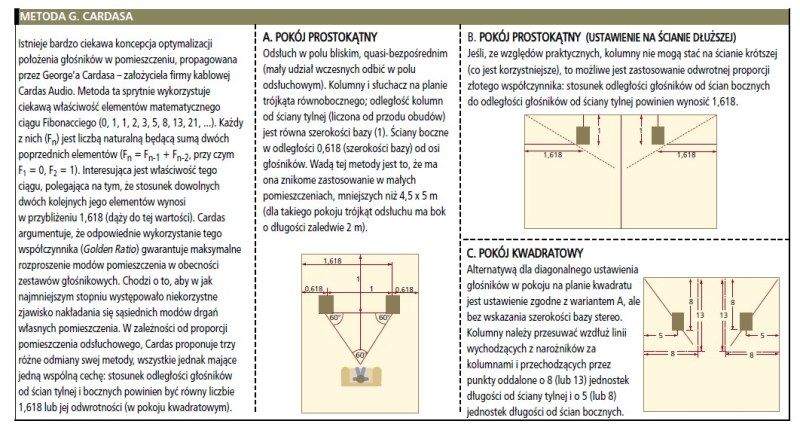

Ścianki to regips i wata jako wypełnienie. To jak mam przesunąć kolumny? Przysunąć bliżej siebie czy bardziej do środka pokoju. A może przestawić na drugą stronę pokoju?
Dziękuję za link. Najgorsze jest to, że mój pokój po obrysie podłogi to kwadrat.... i nic nie znalazłem na temat skośnych ścian poddaszowych i ich wpływu na akustykę pomieszczenia.
Masz podobny skos do mojego, tylko dużo bardziej "przyjazny". Wymiarami też Twój pokój nie za bardzo odbiega od mojego. U mnie, po trzech miesiącach przestawiania w końcu znalazłem ustawienie, gdzie scena się najlepiej prezentuje i jest zdecydowana poprawa w ogólnej jakości odbioru dźwięku -
Zaloguj się, aby zobaczyć treść (możliwe logowanie za pomocą ) . Może ten kąt 70 stopni wydawać się dziwny, ale w moim pomieszczeniu zdał egzamin znakomicie, kolumny mam wysunięte 115cm od tylnej ściany, a ja siedzę 190cm od lini kolumn, głowa 85-90cm od tyłu. Może wydawać się blisko, ale DOPIERO w tym ustawieniu kolumny zniknęły i pojawiła się pełna scena. Spróbować zawsze warto.
